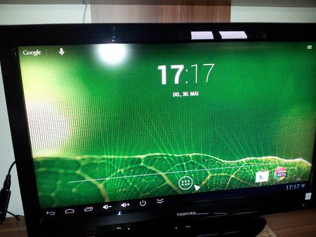

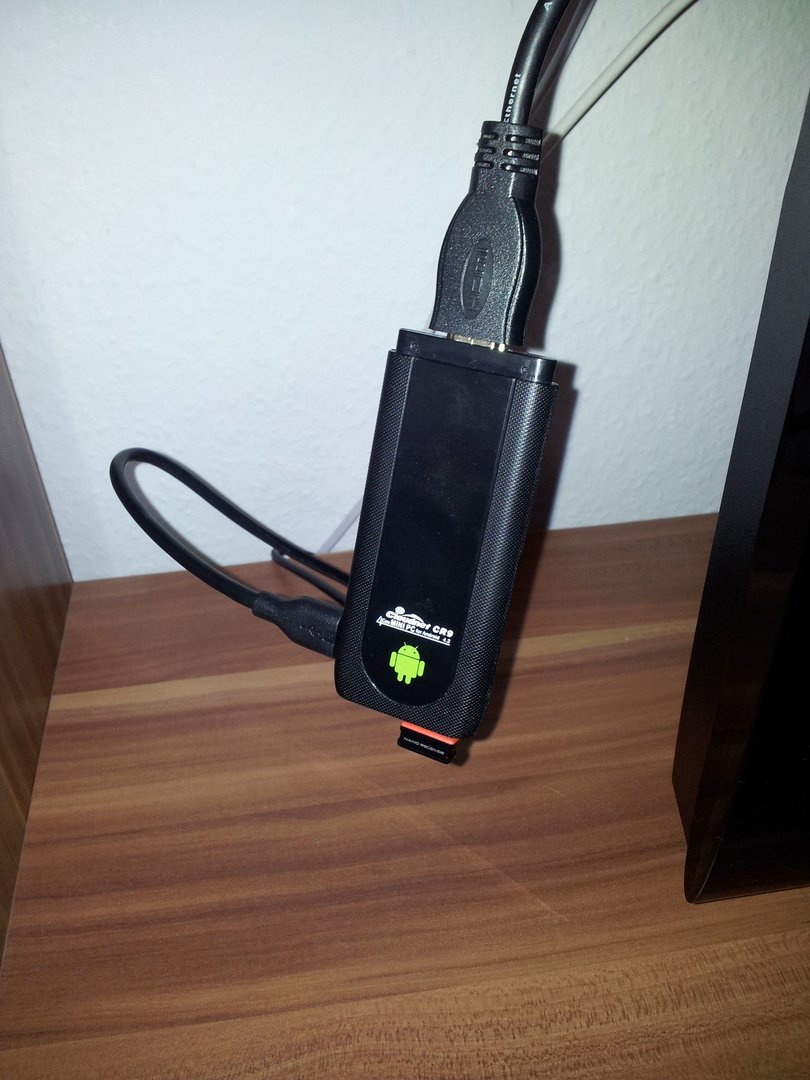

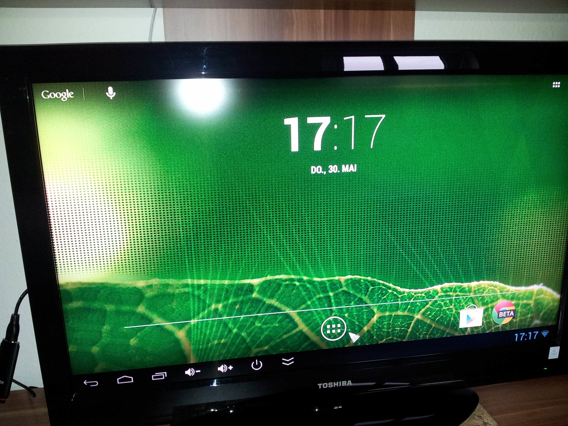

ich besitze den Stick nun seit einigen Tagen.

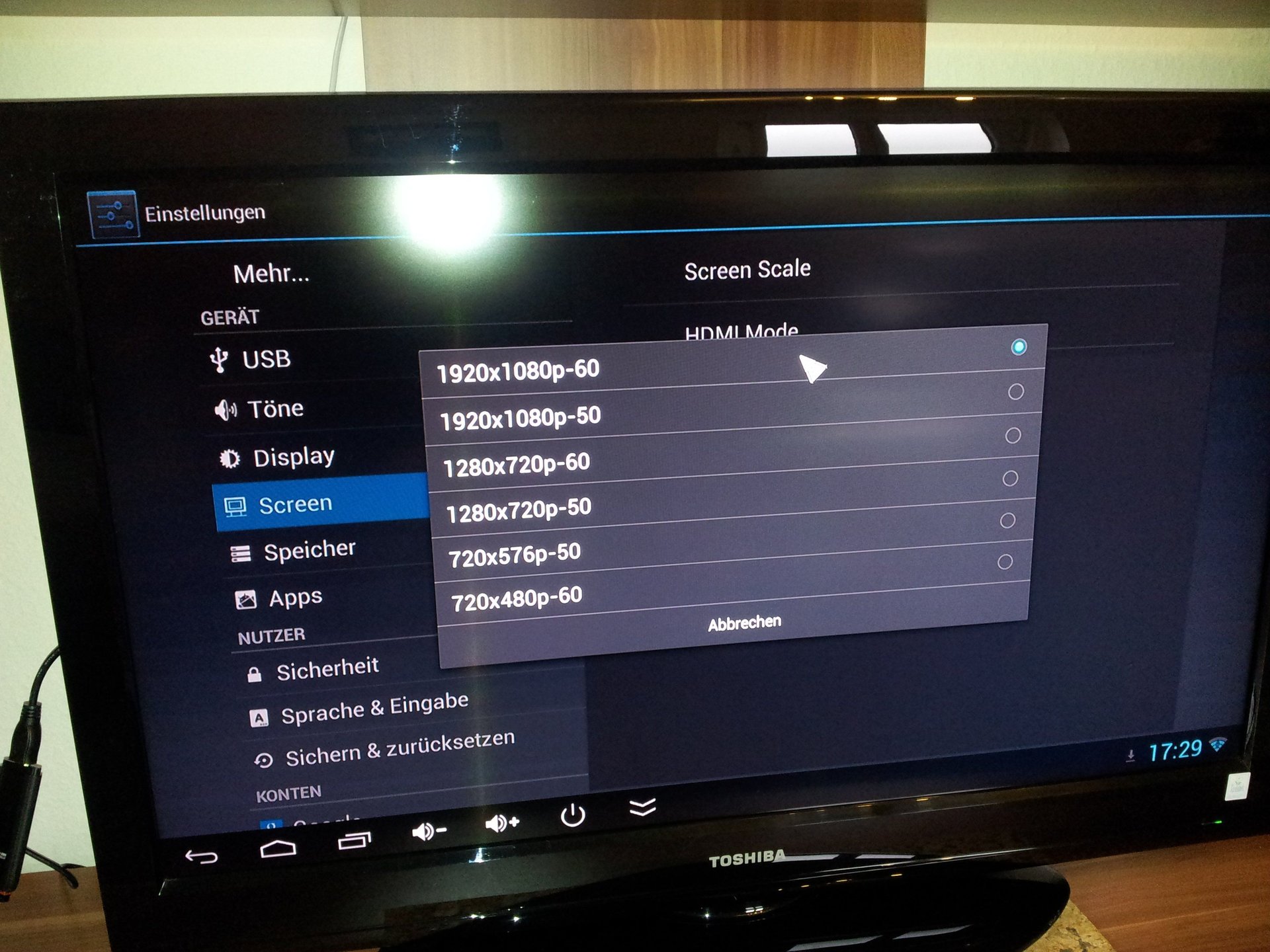

Er läuft flüssig. Er starten von Werk aus mit 720p, da läuft er wie geschmiert.

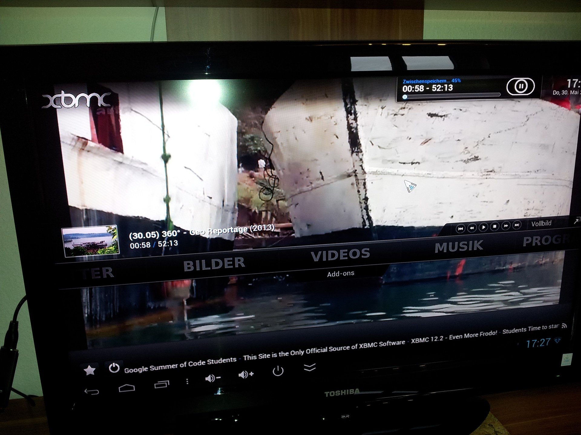

Man kann ihn auch auf 1080p (unter Einstellungen) auflösen lassen, aber da ruckeln bei mir die gestreamten HD (720 - 1080) Videos etwas, denke mal das wird sich noch ändern, da es noch junge Hardware (RK3188) ist und die meisten Anwendungen wie XBMC und MX Player auch noch nicht so drauf optimiert sind. Hardwareseitig müsste er das eigentlich mit links schaffen. Aber sonst läuft alles wie auf 720p. Der Hersteller hat schon innerhalb kurzer Zeit das erste Update auf 4.2.2 nachgeschoben, da denke ich wird noch mehr kommen. Eventuell auch paar Custom-Roms, aber da ist noch nicht viel für den RK3188 auf dem Markt, ich habe da mal was von Finless gehört.
edit: ich habe nun festgestellt, dass der Stick trotz eingestellten 1080p allem Anschein nach trotzdem nur auf 720p läuft, das sagen zumindest die Apps mit denen man die Auflösung auslesen kann. Ich empfinde trotzdem einen visuellen Unterschied...

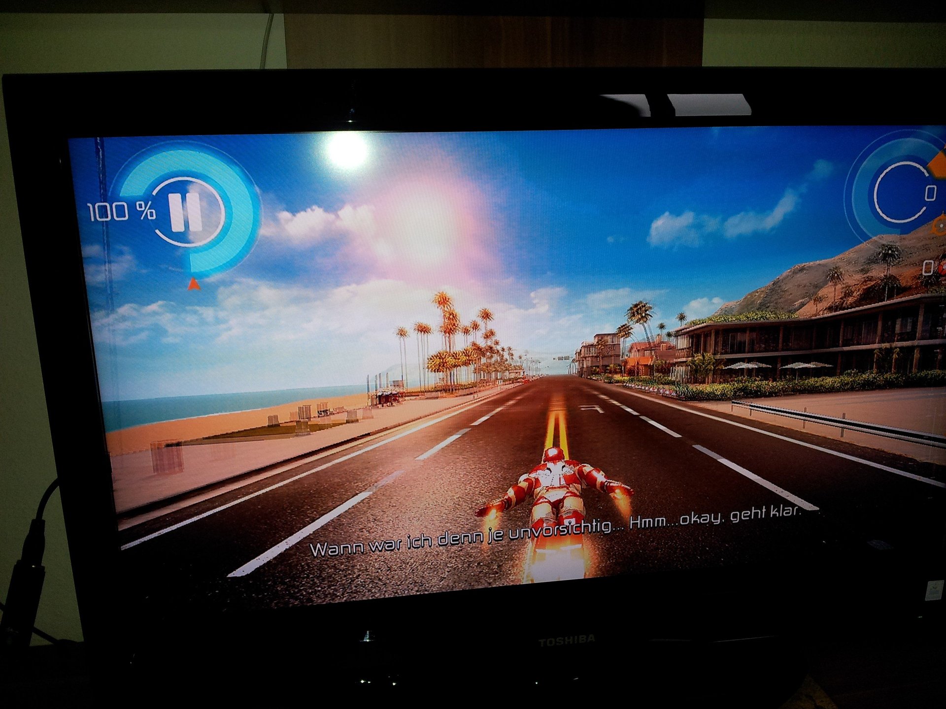

Kurz gesagt: Surfen und spielen ist ein Genuss (auf jeden Fall besser im Vergleich zum SGS2) auch bei 1080p und wer noch mehr Performance will geht auf die standardmäßigen 720p. Bis jetzt sind mir noch keine Abstürze oder böse Lags untergekommen)

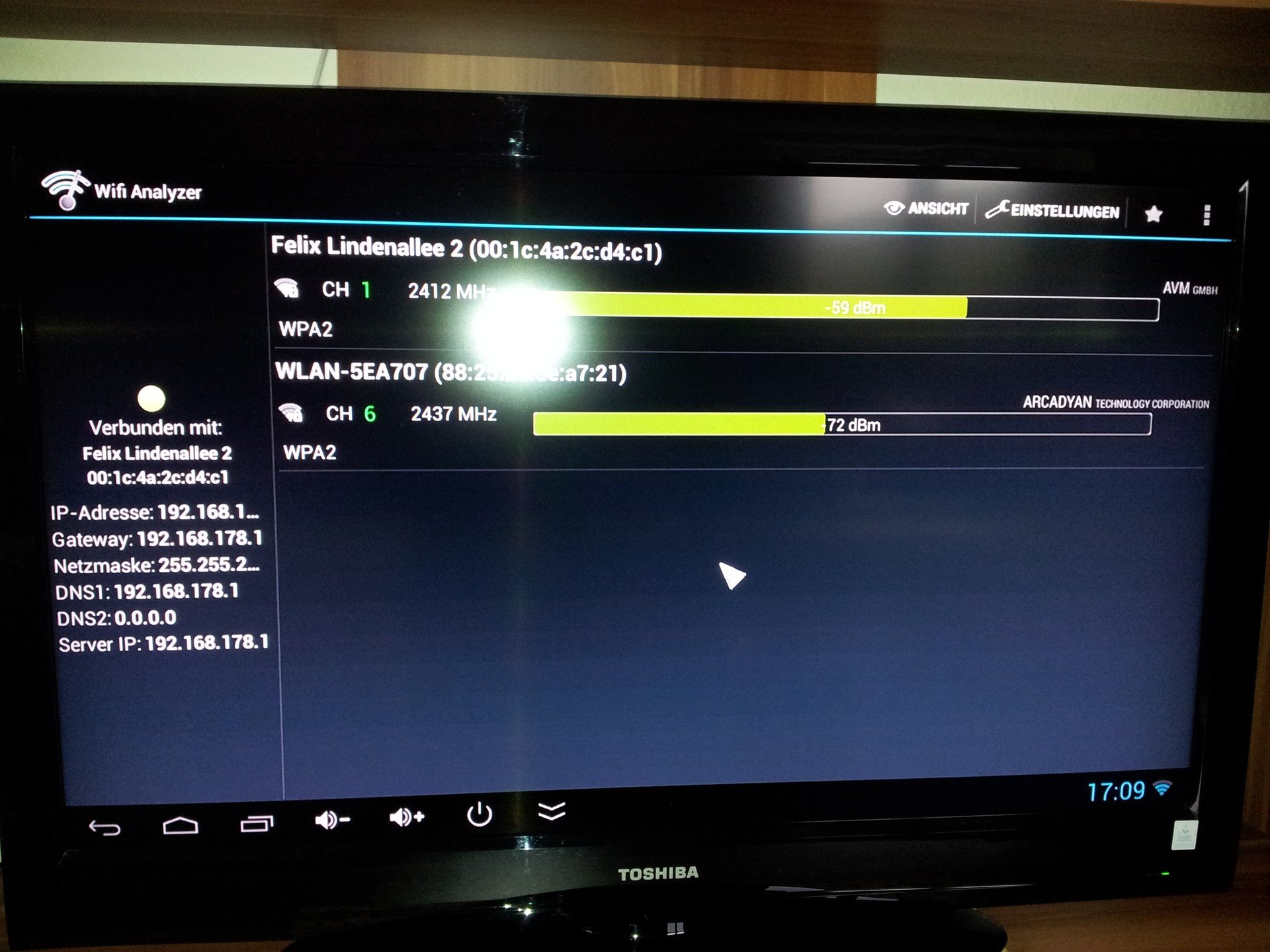

Die WLAN-Antenne reicht für meine Verhältnisse (2 Mauern zwischen Router und Stick) völlig aus. Ich habe gerade nachgeschaut (Wifi Analyzer) es sind -59dbm und das ist echt gut für die Entfernung und störende Wände. Die Verbindung ist stabil und surfen geht richtig gut.

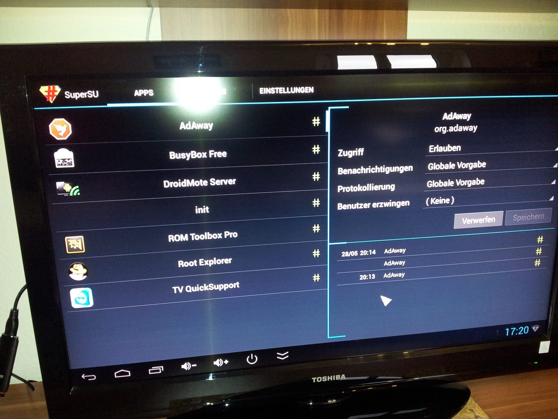

Ich habe den Stick auch gerootet, wegen AdAway usw. aber das war mehr Krampf unter Windows wie alles andere da ich einfach keine funktionierenden Treiber finden konnte um über adb auf den Stick zuzugreifen. Ich habe dann in meiner Verzweiflung Moborobo installiert und das hat einen passenden Treiber geladen (ich war sehr erstaunt). Das ganze hat mich gut 3 Stunden meines wertvollen Lebens gekostet :lol:
edit:
Zur Wärme: Bis jetzt ist er nur lauwarm geworden, aber ich denke mit boinc oder so kann man den schon einheizen xD

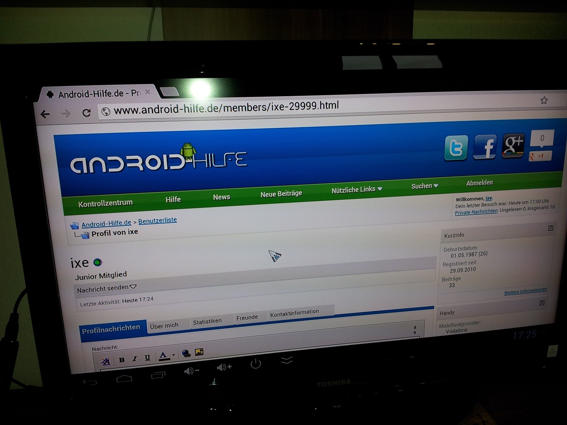

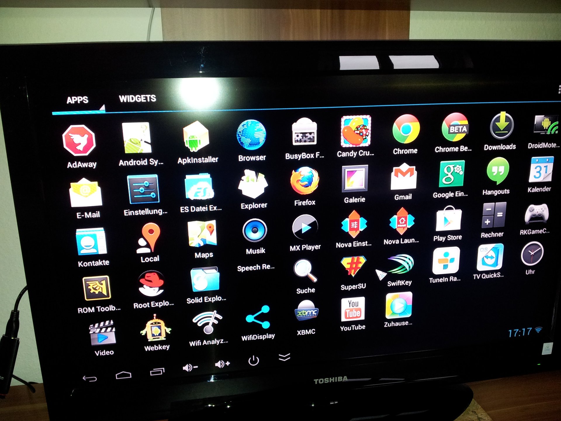

Inkompatibelität: Google Play und alles andere läuft 1A. Hab schon viel installiert und deinstalliert, nutze den selben Google-Account wie auf dem Handy (wegen den gekauften Apps).
1,2 Apps laufen noch nicht wie TeamViewer Quick Support aber das wird sich sicherlich noch ändern, ich stehe auch schon in mail-kontakt mit den Entwicklern und außerdem ist es ja keine exotische Hardware und die wird sich durchsetzen.
Der Großteil der Apps läuft auf jeden Fall ohne Probleme.
Droidmote läuft!
Anbei ein paar Fotos...

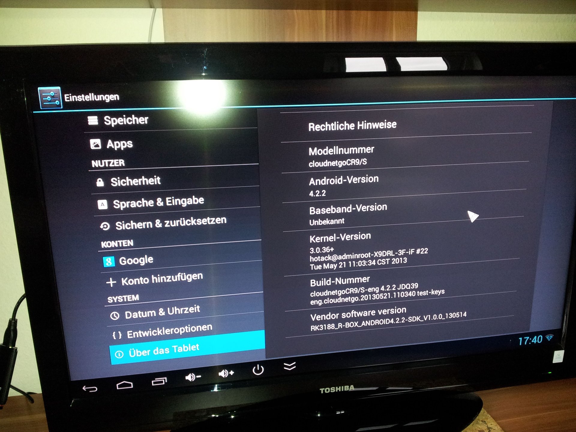

Bitte besorg dir die aktuelle 4.2.2 gibts auf der Herstellerseite.
Zum rooten einfach mal Google anstrengen, da gibt's was, sitz grad in der Uni an meinem Handy und habe da jetzt keine Zeit. Da gibt's einen script der das über adb macht, musst usb-pc und debugging anschalten und dann mit moborobo die Treiber deinem Windows zuführen und dann den script durchlaufen lassen, vorher auf 4.2.2 updaten sonst rootest du 2x xD

Wie gesagt die Treiber habe ich von Moborobo installieren lassen, da die Rockchip-Treiber nicht wollten. Der Rest war ein Kinderspiel.
Das Update machst du mit dem Rockchip-Batchtool und dem 4.2.2 Image. Einfach den Knopf drücken (Hab ne Pinnwandnadel vor abgeschliffen, ist griffiger als ne Büroklammer), Kabel rein, Treiber (dafür müssten die Rockchip-Treiber gehen) installieren und mit dem Tool über Restore! (nicht Update) das Image aufs Gerät bügeln. Dauert fast ne halbe Stunde. Achso, vorher alles sichern, dein interner Speicher wird überschrieben.
Naja und alles auf eigenes Risiko.

So, wenn man weiß wie es geht ist es einfach.
Mein Update hat mit Neustart 6 Minuten gedauert. :cool2: Allerdings musste ich noch die miniSD entfernen, bevor der Trick mit dem Knopf funktionierte (und dafür bin ich eine 1/2 Stunde verzweifelt :blushing:) und neue Treiber anfordert wurden, dann gingen auch die Rockchiptreiber.
