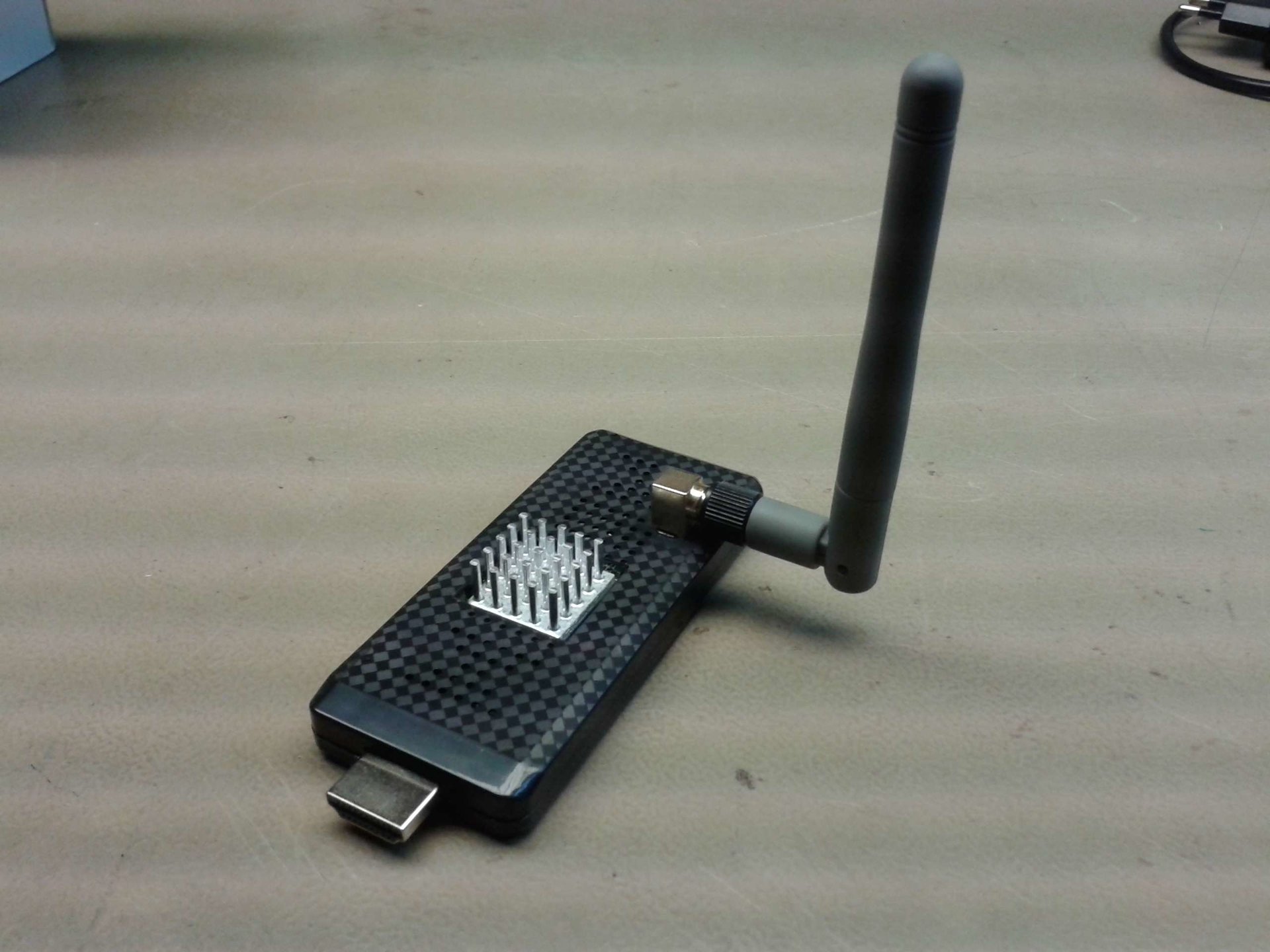

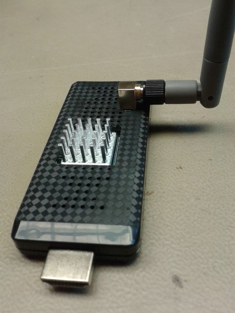

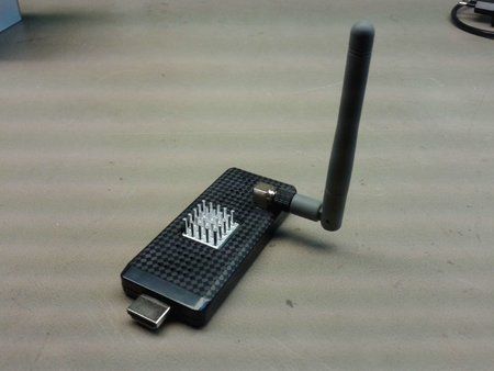

Hai alle zusammen
Anbei Fotos von meinem gepimpten MK 809 III mit Rockchip 3188 Quadcore, 2GB RAM und 8GB Flash.
Hab mich zu dem Tuning entschlossen, da ich schon ein paar mal über thermsiche Probleme des ungekühlten RK3188 gelesen hab und auch von Problemen mit dem WLAN-Empfang, was bei der werksmässigen Antenne keine Wunder ist !!
Ich kann nur soviel sagen, das der Stick nun problemlos läuft und nun der WLAN-Empfang (welch ein Wunder :thumbup:) spitze ist, kann jetzt Youtube HD-Videos ruckelfrei abpsielen, was vorher ohne dieser Antenne nicht vernünftig funktionierte :biggrin::biggrin::biggrin:

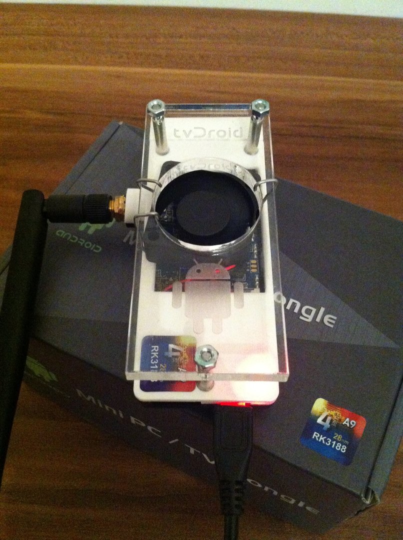

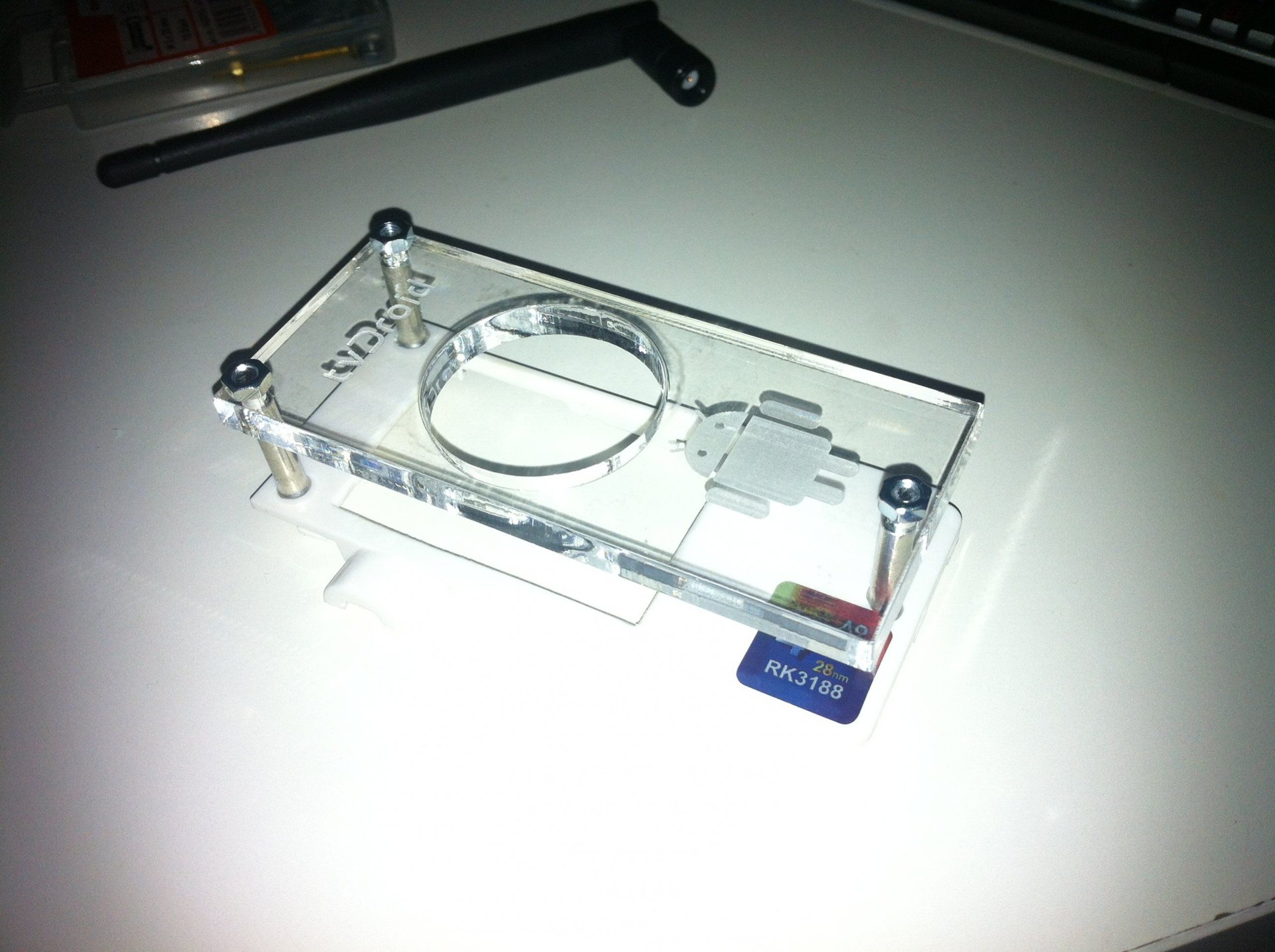

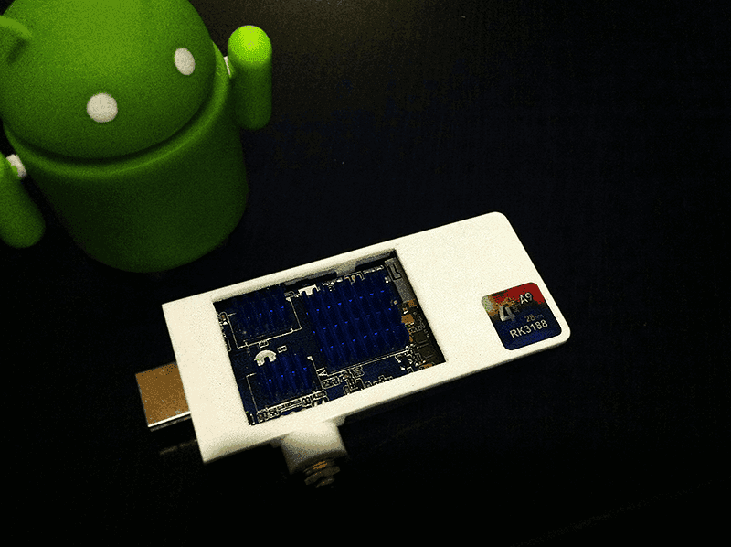

Hier mal mein Umbau (Stick ist nun aber schon wieder weg)
Habe Anfangs auch nur passiv gekühlt, allerdings auch den RAM.
Dann aber noch einen Lüfter verbaut.
