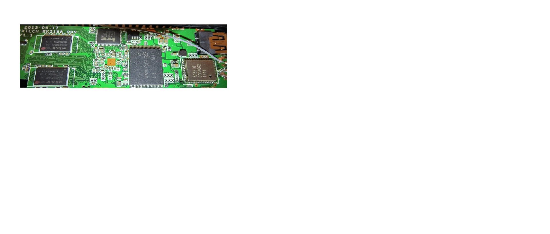

ich habe meinen ug007b - RK3188 brickt.
ich hab wohl eine defekte oder falsche rom geflasht.
jetzt habe ich gelesen das der NAND gefixt werden muss damit ich eine Firmware installieren kann.
hier ein log file vom rkbatchtool

auf youtube habe ich ein video gefunden
" How to repair bricked UG802 Mini PC not booting "
How to repair bricked UG802 Mini PC not booting - YouTube
und auf freaktab habe ich auch etwas gefunden
" Unbrick or fix NAND on the MK808 ".
aber es ist ja kein RK3188
Auf Freaktab und über googel hab ich nichts zu dem Thema gefunden
kann mir einer sagen was ich tun muss um den NAND zu reparieren oder zurückzusetzen.
gruss HoTTe96

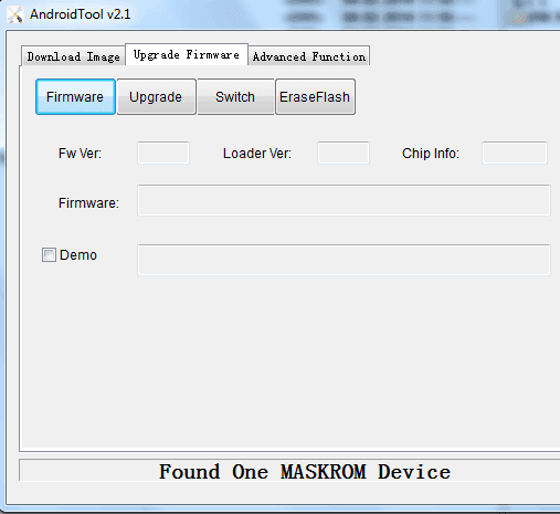

Ich habe mich auf die Anleitungen auf youtube bezogen die sind ja für ein MK808 usw .le.
Ich suche ja eine für meinen dongle RK3188
Ich habe diverse Stock´s installiert aber alle hatten sie ne macke. bild flackern, kein wlan usw
Mein Problem ist das ich jetzt keine StockROM mehr installiert bekomme und mein backup lässt sich auch nicht mehr einspielen.
ich bekomme immer die Meldung "Prepare IDB Fail" von der Software rkbatchtool.exe und mit dem ROM_Flash_Tool_137 bekomme ich auch ne fehlermeldung. download idb faild
https://www.android-hilfe.de/attach...6210-s400-rettungspaket-all-one-idb-faild.jpg
Ich hab erase nand bestimmt schon 10x hintereinander ausgeführt, ohne Erfolg.
Was ich bis jetzt gelesen hab ist das der NAND baustein mit einer falschen oder defekten ROM bespielt wurde. Bitte entschuldige wenn ich nicht immer die richtigen Begriffe benutzte, ich bin neu.
Hab den Dongle an 3 PC´s versucht neu zu beschreiben, ohne Erfolg. habe unterschiedliche loader genommen, ohne Erfolg
Ich hoffe ich habe hier kein Denkfehler.

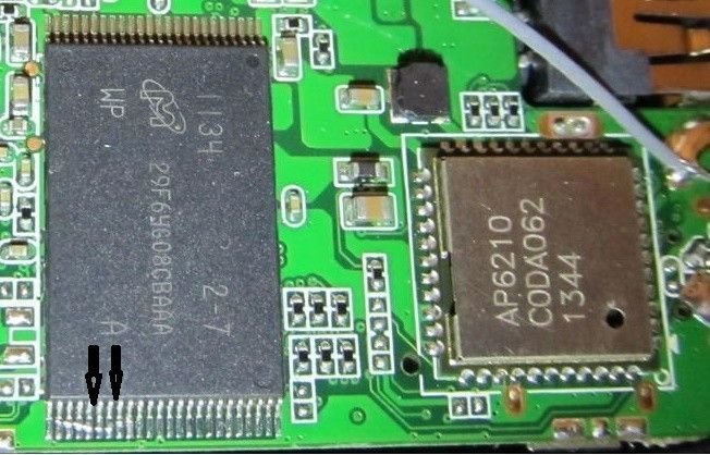

ich hab inzwischen auf freakab diesen tread bzw Anleitung gefunden aber da muss ich scheinbar noch mehr machen.
HELP : Bricked my UG007b
das hab ich verstanden
1. pin 5+6 kurz überbrücken und wieder los lassen
2. pin 5+6 und pin 7+8 überbrücken und halten
3. usb kabel am pc anschließen
ist das richtig
Sind das die Pins die ich mit einer Nadel überbrücken muss die auf dem Foto markiert habe?
frage
was passiert dann?
mit welchem tool kann ich dann weiter arbeiten. muss ich mit einer stockrom weitermachen oder kann ich eine customrom nutzen.
danke
Gruß, HoTTe96

Hatte das Problem auch gerade. Du bist da schon auf einem guten Weg.
So habe ich es geschafft!
1. Gehe von dem kleinen Punkt auf dem Chip aus, dort ist Pin 1.
2. Nu wird's etwas fummelig. Nimm eine Nadel (ich hatte eine Büroklammer genommen) und verbinde damit den 5und6 Pin. Nadel dort liegen lassen.
3. Nun eine zweite Nadel oder Büroklammer nehmen und Pin 7 und 8 verbinden.
Habe das ganze am angeschlossenen Gerät gemacht. Wenn du während dessen das Flashtool (RkAndoittool.exe) laufen lässt und die richtigen Pins erwischt, zeigt das Tool unten dies direkt an, dass du dich plötzlich im MASK ROM Mode befindest. Wird dir das unten nicht angezeigt, hast du noch nicht die richtigen Pins erwischt. Ich habe ca. 20 Anläufe benötigt um das hinzubekommen. Nun aber nicht sofort flashen (war nämlich mein Fehler), es würde immer noch die IDB Fehlermeldung kommen.
4. Das ganze genauso festhalten und denn USB aus dem PC ziehen, kurz warten und dann wieder rein (das Flaschtool sollte schon gestartet sein und alle Einstellungen bereits vorgenommen worden sein).
5. Nun muss unten wieder stehen "found rk....MASK ROM Mode..".
6. Den Flashvorgang starten ;-)
Hoffe es klappt auch bei dir,,

Hallo Pallmall123,
ich habe es gestern tatsächlich, so wie du beschrieben hast, hinbekommen.
Jetzt hab ich natürlich ein weiteres Problem.
Ich habe keine stockrom die auf dem Dongel funktioniert.
Auf ugoos.net gibt es zwar Stock´s aber die laufen leider nicht ( Bild flackert und kein Wlan ).
Die hier und aus freaktab vorgeschlagenen stock´s laufen alle nicht

Servus Leute,
bin seit vorgestern im Besitz eines RK3188 Moduls bzw. ein MK918. Leider habe ich, wie auch hier einigen passiert mit ihren Devices, ungeschickterweise meinen MK918 gebricket.
Da die ja alle recht ähnlich sind und zum Thema Unbricken fürn Mk918 eher nichts zu finden ist (außer mit FlashTool neue FW aufspielen ... hoho...), habe ich da noch eine Frage zu, die ich einfach mal hier abgebe:
Wenn ich die Box starte, leuchten auf der Platine die beiden LEDs am Startknopf in stark gedimmter Helligkeit. Schade. Im Recovery Modus kommt man eigentlich über einen Reset Knopf, aber - meine Kiste kommt da so nicht mehr rein und hängt irgendwo im nirgendwo fest.
Die beiden "Recovery" Kontakte kann ich nicht identifizieren. Diese müssten aber etwas unterhalb des untersten Transistors liegen...
Eigentlich werden die Kontakte ja bei mir auf der Platine durch den Taster ersetzt, oder? War eure Device auch so bricked, dass diese nicht mal mehr im Recovery Modus ging auf die herkömliche Art?
Müsste ich dann also Pin 5 u. 6, sowie 7 u. 8 herausfinden? Mein Problem ist - dank des Kühlers kann ich nicht identifizieren, wo No. 1 ist :(
Untr dem Kühler liegt der RK3188 SOC.
Die PIN's sollen aber am NAND gebrückt werden. Soweit ich das verstanden habe.
Ich habe heute meinen 809 III nach langer Zeit wieder aus dem Schrank geholt, allerdings tut sich weder am Fernseher, noch am PC was. Ich habe versucht die unbrick Anleitung zu befolgen, aber leider blieb der gewünschte Erfolg aus. Kann mir mal bitte jemand genau beschreiben, wo ich zu welcher Zeit die Pins überbrücken muss?
PS: Der Stick hat schon eine Custom ROM drauf, hat also an dem PC schon mal funktioniert.
@eveSnuffy vielen Dank für deine schnelle Hilfe, aber leider scheint bei dem Stick nichts mehr zu machen zu sein. Habe ihn ja auch nicht bei flashen gebrickt, sondern er funktionierte einfach nach dem aus dem Schrank nehmen nicht mehr. Sollte jemand Interesse an den Stick mit 8gb Rom und 2gb RAM haben, ich gebe ihn gern kostenlos ab (nur Versand kommt hinzu).
