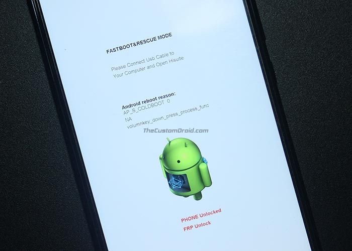

Hi. Könntest du evtl ein paar Bilder einfügen? Bei mir gibt es Probleme. Bei mir sagt er immer Command not allowed. Ich kann twrp irgendwie nicht flashen.
Kannst du mir helfen?
@handyfreak1
Willkommen im Forum!
Einiges müsste ich wissen:
  1. Welche TWRP willst Du flashen?
  2. Welche Firmware ist installiert?
  3. Bootloader offen?
  4. OEM und FRP im Bootloader unlocked?
  5. In den Entwickleroptionen USB und OEM Entsperrung aktiv?
Ich möchte fürs erste das twrp aus deiner Anleitung installieren, updaten ist ja dann kein Problem
Es ist die neueste stock rom installiert. Android 8 und emui 8.
Was heißt bootloader offen? Ich habe in den Entwickleroptionen halt alles freigegeben.
Das ist das vierte Handy welches ich flashen möchte..
Da gibt es den sogenannten Bootloader.
Den muss man mit einem Code von Huawei, per Adb entsperren. Vorher kann man nicht flashen.
sieht das dann so aus.
Cris schrieb:
Anleitungen wie man den Bootloader
(OEM-Lock) und den
Factory Reset Protect (FRP-Lock) entfernt, sowie das Einrichten von ADB,
findet Ihr reichlich hier im Forum.
Siehe auch "Unlocking mit DC Unlocker"
Achso. Also. Frp steht bei mir schon unlock. Phone ist locked.
Hättest du evtl einen link zum passenden beitrag? Oder muss ich das ganze forum durchforsten?
