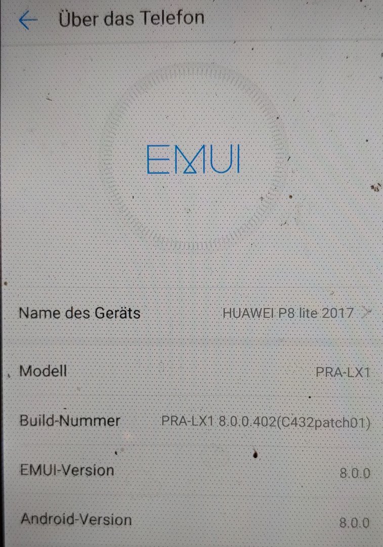

Hallo, ich habe P8 Lite 2017 402 (C432patch01) und bekomme es nicht gerootet. Ich habe mehrere Magisk-Versionen getestet, aber das OS startet nicht mit dem gepatchten boot.img. Ich kann dann nur noch mein TWRP-Backup wiederherstellen, um es zum laufen zu bringen. Was kann ich tun? Vielen Dank.
Firmware downloaden und mit dem Huawei Update Extractor entpacken. Daraus das "boot.img" auf das Phone kopieren und mit der Magisk App patchen. Dann zurück auf den PC kopieren und per ADB flashen.
Meine Firmware gibt es da leider nicht...
Zeige mal bitte die komplette Firmwarebezeichnung aus den Einstellungen. Ein Screenshot wäre gut. (ohne IMEI)
Vielleicht habe ich das passende boot.img hier irgendwo rumliegen. 😉
Ein Softwareupdate auf 408 ist fehlgeschlagen, das Gerät hat dabei ins TWRP gebootet.
Mit TWRP kann man nicht updaten dazu braucht es die Stock Recovery. (siehe #1)
Anbei das Magisk Boot.img, welches Du per Adb flashst:
