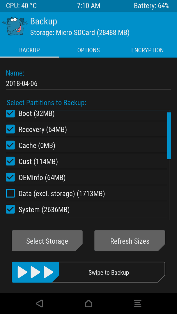

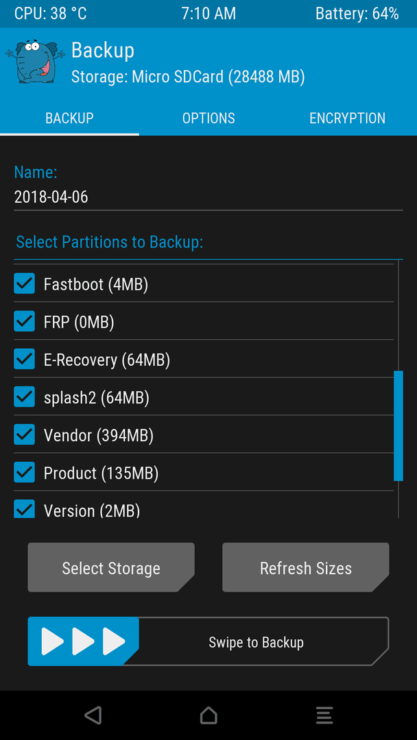

Wie man ein TWRP Backup anlegt:
- Reboot zu TWRP,
- gehe zu Mount,
- deaktiviere die folgenden Partitionen: Cache, Data & System.
- gehe zurück zum Hauptmenü und auf auf Backup,
- wähle dort alle Partitionen aus und erstelle das Backup auf Micro SDCard.

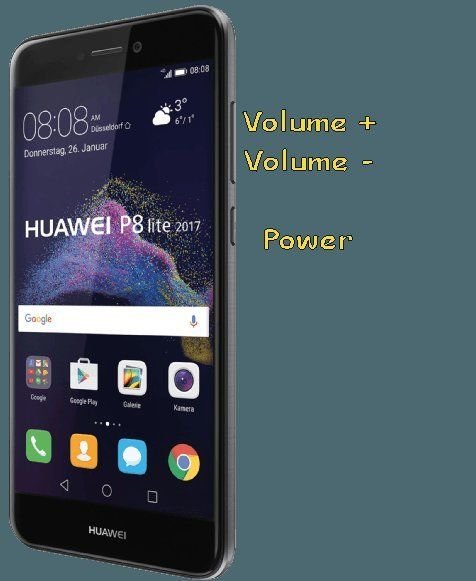

Fastbootmode: Vol.- und Power mit PC Verbindung
Recovery: Vol.+ und Power ohne PC Verbindung
eRecovery: Vol.+ und Power mit PC Verbindung
Alle System Reboots immer ohne PC Verbindung.

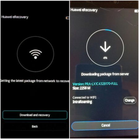

Es gibt auch noch eine alternative Methode.
Das kann funktionieren, muss aber nicht.
Startet das Gerät in die eRecovery und versucht
dort den Download der Firmware.
Hattet Ihr die B170, wird Euch auch hier diese
angeboten. Wenn es klappt, beginnt dann sofort
der Download und die Installation.

Vol.+ und Vol.- und Power zusammen drücken und
festhalten. Das Gerät geht aus und wieder an.
Sobald Schrift auf dem Display erscheint,
alle Tasten loslassen. Nun startet nach
einigen Sekunden der Updateprozess.

3. TWRP (prague311.img) flashen und dort auch einen Factoryreset ausführen.
4. Mit der SuperSU2.82-EMUI5-dm-verityPermissive.zip rooten.
5. Data - Backup auf die Ext.SD anlegen.
6. Rebooten und Gerät einrichten.
7. Sicherstellen, das OEM-Entsperrung und USB-Debugging aktiv sind.
7. In TWRP ein komplettes Backup anlegen.
Alle Partitionen (auch data) kann man nun sichern und auch wiederherstellen.
Aber nur, wenn diese Anleitung exakt umgesetzt wird!
