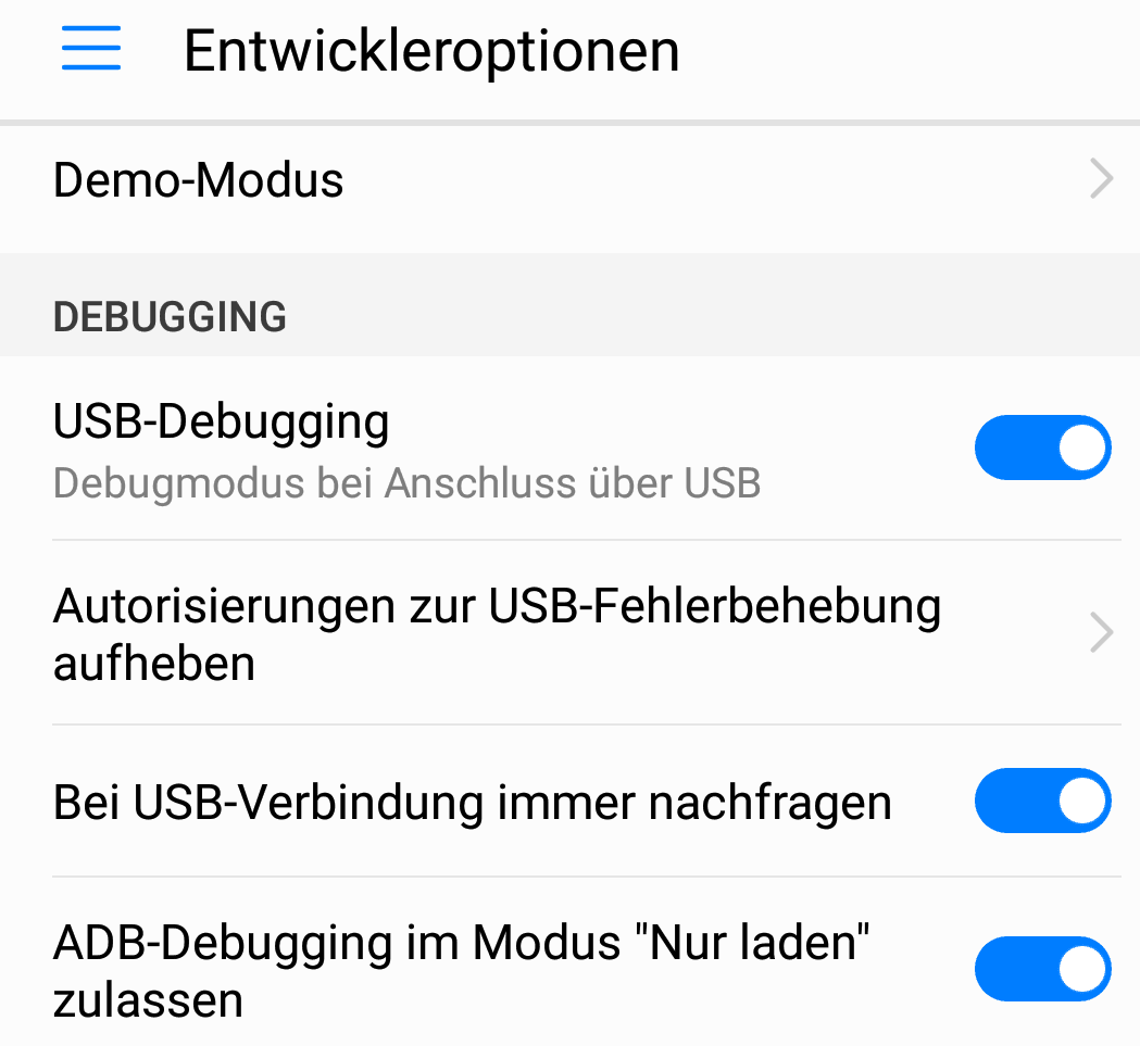

[doublepost=1490611222,1490610854][/doublepost]@kaspus
Die USB Verbindung bleibt bestehen, wenn man diese Einstellungen vornimmt:

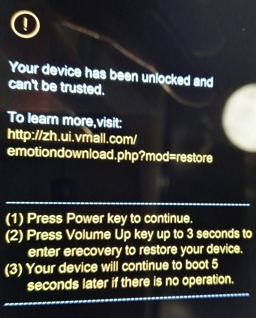

OTA Update setzt unmodifiziertes Gerät voraus, d.h kein Root, original boot.img, keine Busybox -
Huawei hat die Maßstäbe für OTA Updates ab Android 7 deutlich verschärft. Es darf absolut nichts an Gerät und Firmware verändert sein. Habe heute erst erfahren, dass sogar das Öffnen des Bootloaders ausreicht. Hat man eine derartige Meldung beim Booten, war's das. Auch das Relocken des Bootloaders hilft nicht.

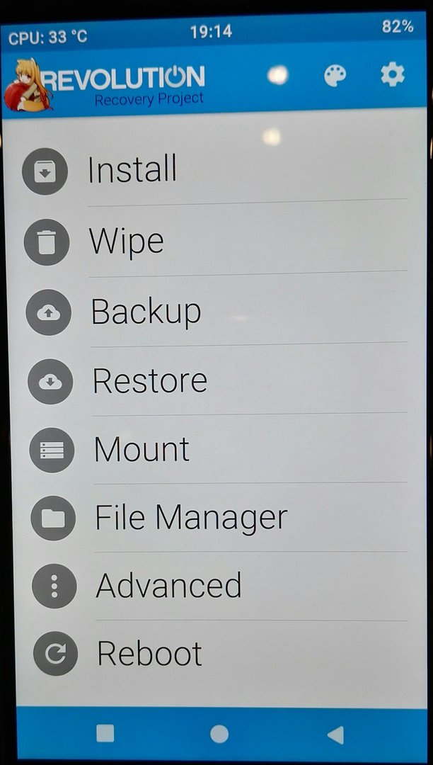

[doublepost=1490636334,1490635289][/doublepost]Hier hab ich noch die neue TWRP Recovery für Euch. Im frischen Material Design.
