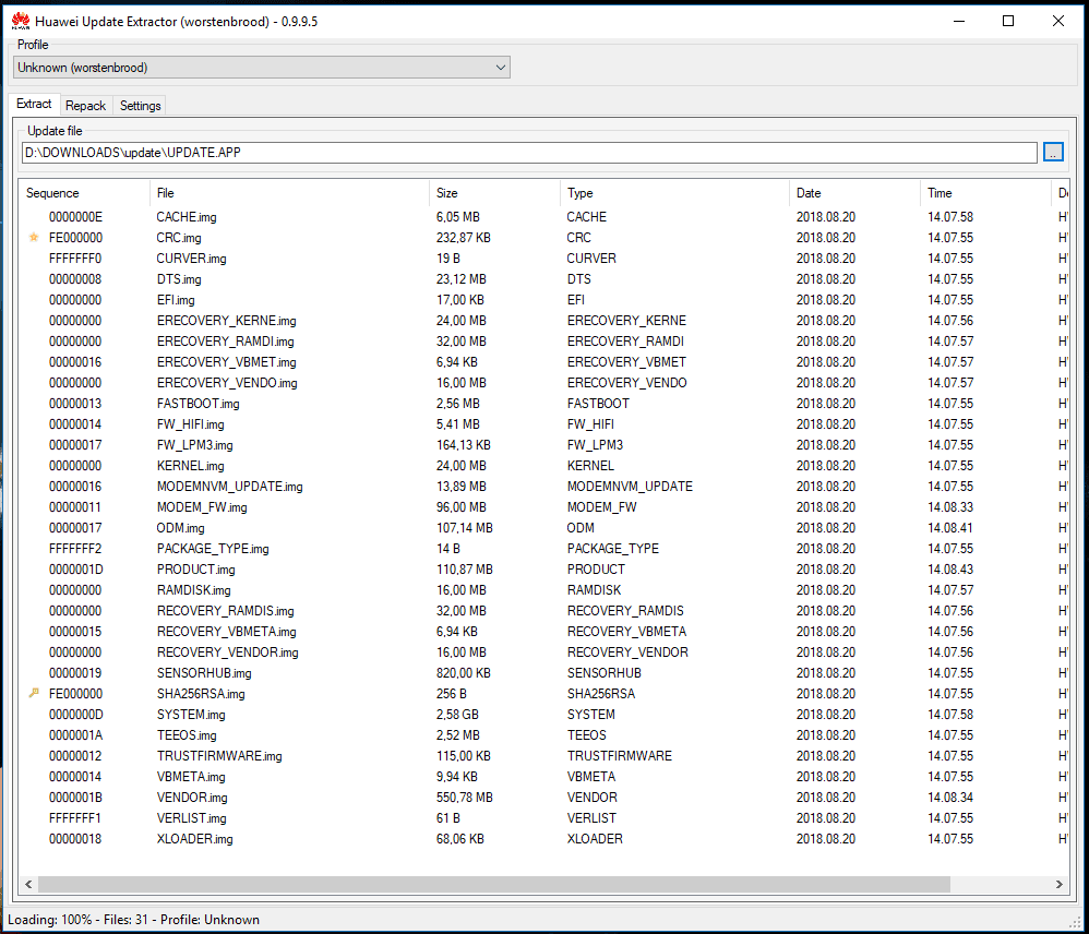

Habe mal ein Screenshot von der UPDATE.APP im Extractor angehängt.
Deine UPDATE.APP ist vom P8 lite. Du brauchst alledings die vom P8 lite 2017 (Prague).

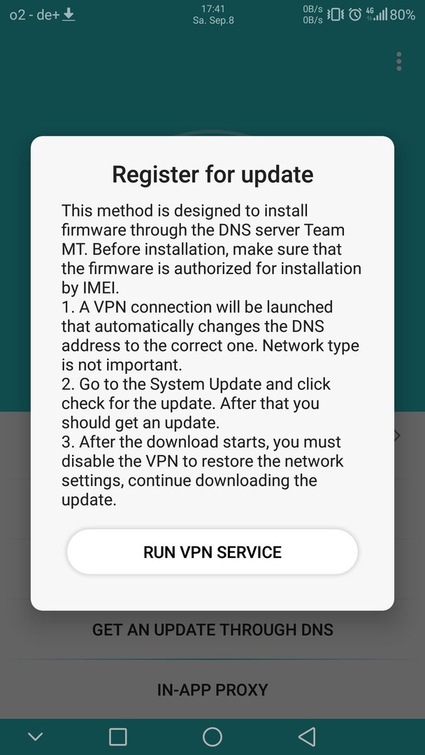

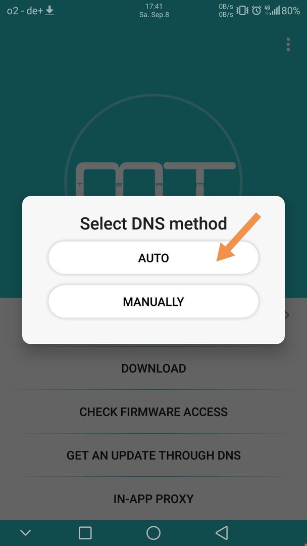

[doublepost=1536409046,1536408025][/doublepost]Ich würde an Deiner Stelle jetzt das machen:
  • Firmwarefinder App installieren.
  • Firmware PRA-LX1C432B380 FULLOTA-MF per
  • DNS Auto Methode installieren.
Diese Version ist im FF freigegeben. Das sollte funktionieren.

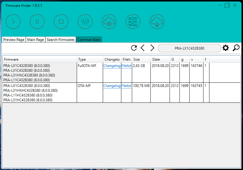

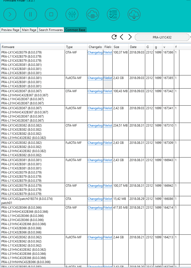

@Cris- Habe nun eine PRA-LXC432B381 runtergeladen, aber auch die enthält keine cust.img :( Habe mal die Liste vom Firmwarefinder angehängt. Kannst Du mir bitte kurz sagen, welche dieser Versionen die cust.img enthält? Falls da keine dabei ist, hast du eventuell einen anderen Download-Link? Habe versucht auch deinen Link von der inoffiziellen OREO anzuklicken um dort bei Dir eine korrekte Version zu laden. Allerdings ist Dein Link auf MEGA irgendwie gesperrt oder nicht mehr gültig.
Habe mal die Liste vom FW-Finder beigefügt.
Entpacke auch die anderen Zips des FF Downloads. Wenn da noch eine UPDATE.APP drin ist, sollte dort dann auch ein cust.img sein. In meinem Download Kontingent ist keine cust. Hochladen kann ich sie auch nicht, da mein Gerät gebrickt ist.

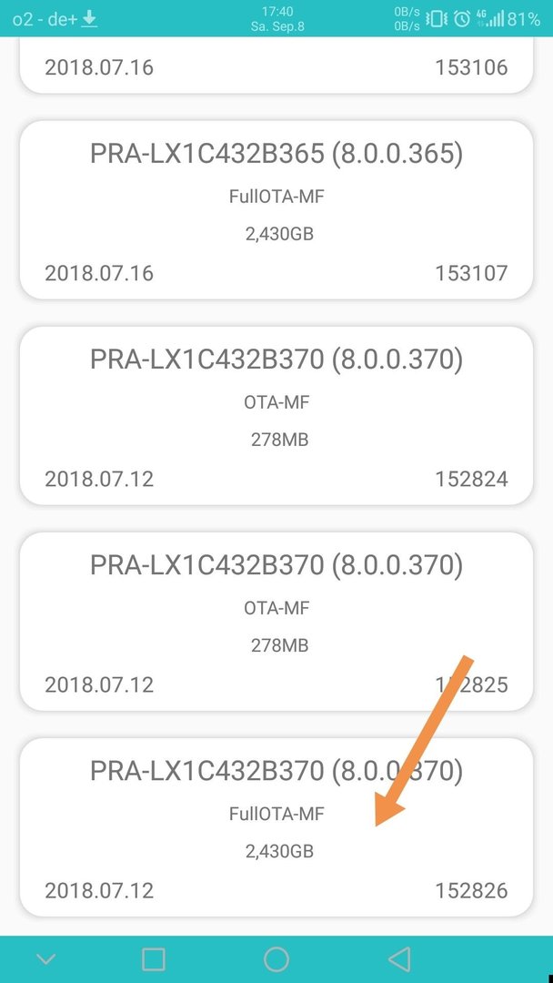

@Cris- Habe jetzt mal diese Firmware vom FF runtergeladen und entpackt (siehe beigefügte Screenshots). Obwohl das die richtige sein muss, ist jedoch auch darin keine cust.img enthalten. Soll ich einfach mal probieren, alle *.img aus dieser UPDATE.APP über ADB zu flashen?
B380 ist noch nicht freigegeben. Lade mal die b370 die ist aktuell und im Update Extracror das Profil auf p8 lite stellen.
Reaktionen: Moviestar
Die 380 ist freigegeben. Kannst aber ruhig die 370 probieren. Bekommst ja dann danach gleich per OTA ein Update.
Entscheidend ist, was bei Dir drauf war. Eine niedrigere FW zu installieren wird nicht gehen.
Beim Extractor bitte das voreingestellte Profil lassen und nicht ändern.

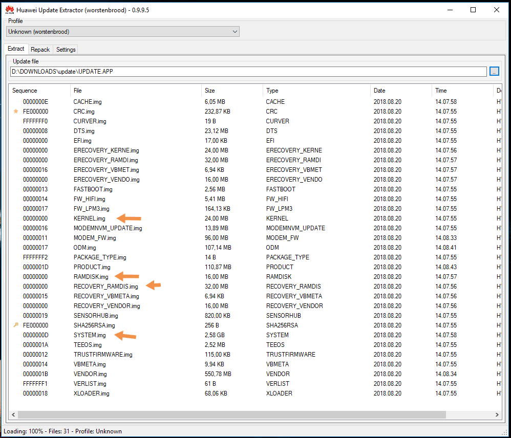

@Moviestar
Die von mir markierten sind flashbar.
Kannst Du machen. Ist nicht verkehrt.

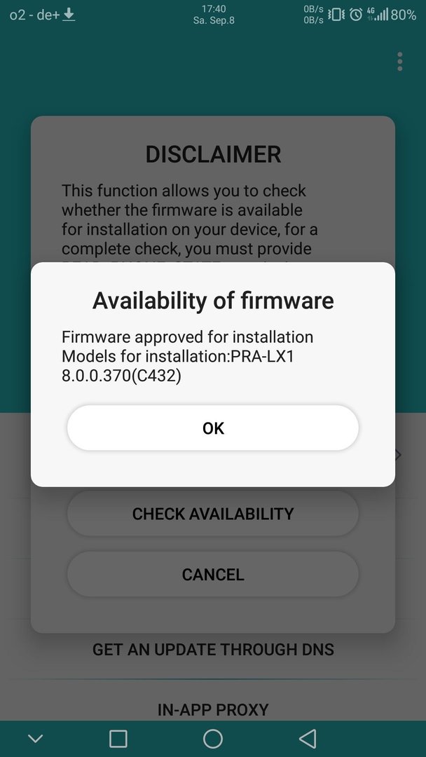

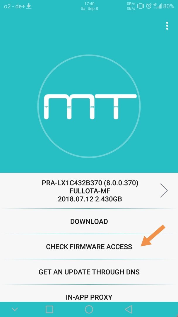

Ich habe jetzt hier als Beispiel die B370 genommen. Sicher ist sicher. Wichtig ist, dass es klappt. Updaten kannst Du ja dann immer noch.
Arbeite die Screenshots einfach ab. Am Ende gehst Du zur Systemaktualisierung in den Einstellungen. Dort kommt dann das Update an.

@Cris- Welche dieser ganzen Recoverys in der UPDATE.APP ist denn die Stock Recovery? Weil eine recovery.img ist da auch nicht drin, nur recovery_ramdis.img, erecovery, usw. :huh:
@Moviestar
Richtig! recovery_ramdis.img
