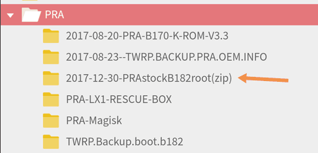

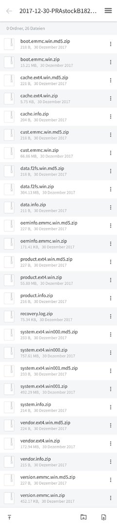

Im Downloadordner
2017-12-30-PRAstockB182root(zip)
befinden sich 26 Backupdateien als Zip komprimiert.
Nach dem Download alle Dateien einzeln in dieses Verzeichnis entpacken.
Danach alle Zip's löschen. Nun das ganze Verzeichnis in Euren TWRP Backupordner
kopieren. Dorthin, wo Eure anderen Backups sind.
Dann mein Backup restoren und rebooten.

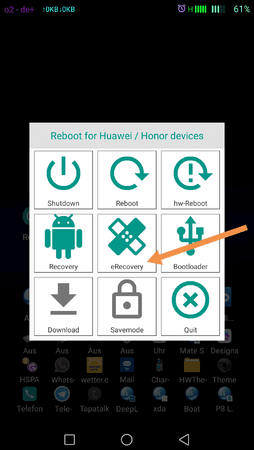

Danke aber leider kann mein Phone nur das K-Rom starten. Ich hab schon einiges probiert aber bei jedem ausser dem K-Rom bootet er immer in den TWRP.
Flash mit Adb die eRecovery wieder auf die richtige Partition und TWRP auch.
fastboot flash recovery2 recovery2.img
fastboot flash recovery prague311.img
Schau was dann geht.

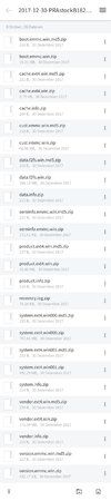

Das Archiv vom Backup scheint defekt zu sein. WinRAR sagt "Unerwartetes Archivende". Hatte noch jemand Probleme damit?
Habe die Datei noch ein zweites mal Heruntergeladen, es war also kein Fehler beim Download.
Reaktionen: G3N3T1K und Cris
vielleicht kannst du uns ein neues Backup hochladen bitte

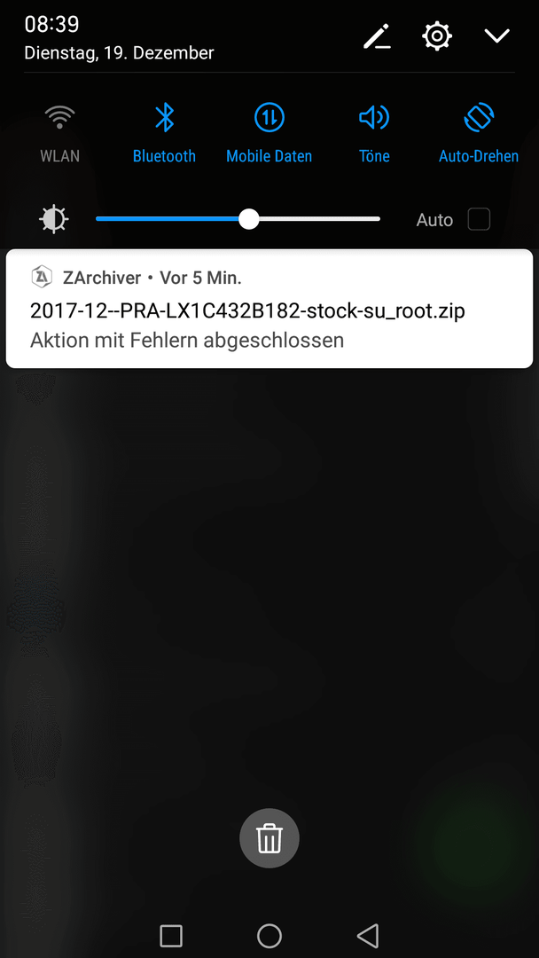

@cris- der Fehler scheint in deiner Datei zu liegen die du auf Mediafire hochgeladen hast. Ich kann die Zip nicht entpacken.
Ich habe das hochgeladen, gleich wieder zum Testen gedownloadet. Entpackt und installiert. Alles top. Bisher sind es 146 Downloads. Da müßten schon mehr Klagen kommen. Das Backup habe ich auf dem Gerät komprimiert. Verwende mal den ZArchiver zum Extrahieren.
Reaktionen: Miss Montage
Hab ebenfalls Fehler im Winrar und 7zip
[doublepost=1513669318,1513665026][/doublepost]Ebenso hier hab ich Fehler
@G3N3T1K
Danke für die Rückmeldung. Ich weiß nicht, woran das liegt. Habe eben auch den Download direkt auf das Phone wiederholt. Nur mit ZArchiver ließ es sich bei mir fehlerlos entpacken. Das Selbe auch mit dem rar Archiv. Auf dem Windows PC ging es nicht, auf den Windows und Android Tabs ging es einwandfrei. Ist schon recht merkwürdig. Ich werde das Backup erneut hochladen, allerdings unkomprimiert. Dann müsste alles gut gehen.
