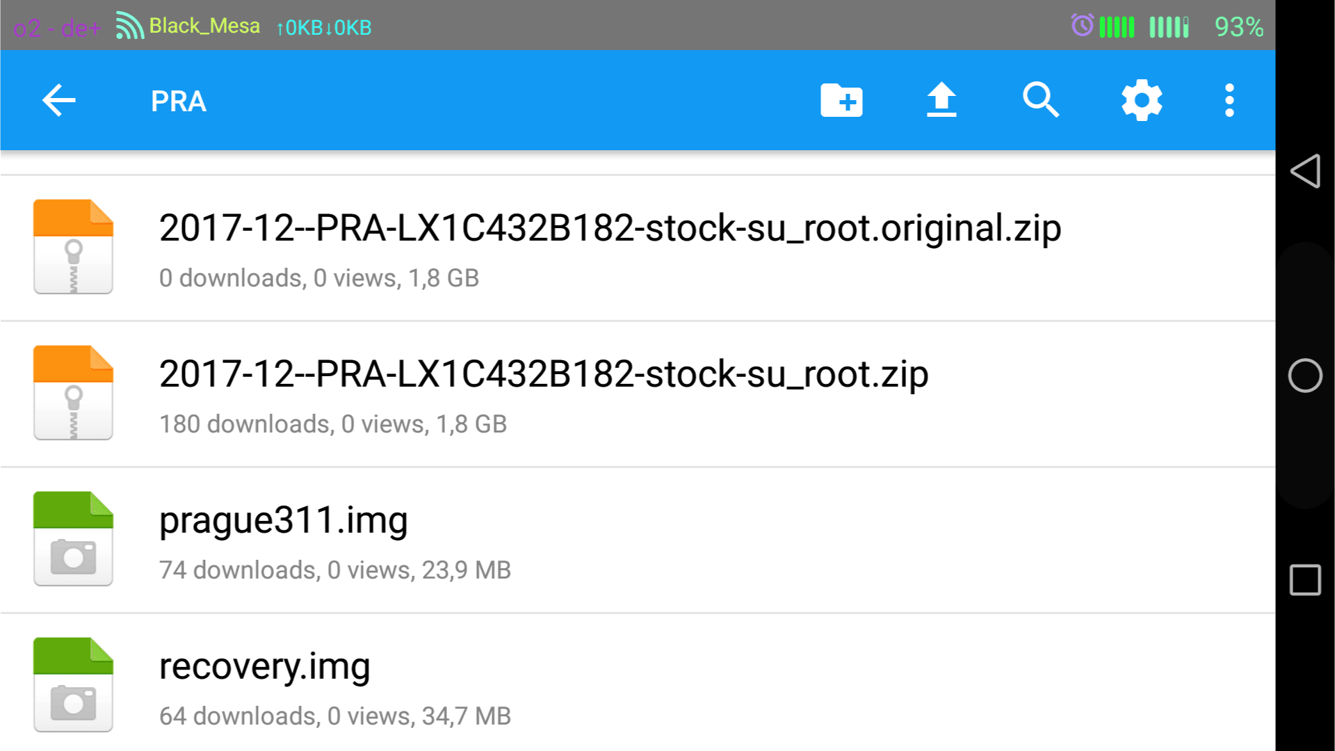

Falls jemand noch Probleme mit dem Download hat; ich habe einen zweiten hinzugefügt. Das Backup nochmal neu erstellt und neu gepackt.

ich lande nach der anleitung nach dem backup erstellen in ein bootloop was immer wieder zu trwp führt
@cris-Moin und vielen Dank für die Infos und Dateien. Leider habe ich auch das Problem bei den beiden großen zip Dateien. Mehrfach über verschiedene Wege herungergeladen und mit winrar, izarc etc versucht zu öffnen. Meldung immer: Archiv fehlerhaft Header fehlt. Auch twrp bricht mit der Meldung Datei fehlerhaft ab... Ich habe die Befürchtung, dass das am Filehoster liegt. Wenn man mal auf share geht, wird da auch von Einschränkungen geschrieben... Hast Du irgendeine Idee oder Möglichkeit, die Dateien herunterzuladen?
Viele Grüße
@bunmelhummel geht bei dir das System noch so das du apks nutzen kannst wenn ja nutze zarchiver
@Elbarto0
Ja, das System läuft mit der Recovery von Chris.
Ich habe bisher über windows die Dateien heruntergeladen und auf die SD kopiert.
Mit zarchiver meinst Du, direkt aufs Phone herunterladen und dann entpacken?
Beim Prüfen der zip sagt izarc, die recovery.log ist defekt und der header fehlt, die anderen Dateien sollen ok sein.
Könnte man das Archiv auch reparieren?
Reparieren hilft auch nicht. Das Archiv ist nicht wirklich defekt, sondern die Übertragung vom Hoster. Ich werde das Backup nochmal neu erstellen und nach Mega hochladen.
@Bummelhummel
Die Recovery.log kannst Du einfach löschen.
@cris-
Ok, danke!
Ich hatte es jetzt noch direkt übers Handy geladen, aber es bleibt dabei:
Die zip-Datei ist beschädigt, meldet twrp beim Versuch der Installation....
