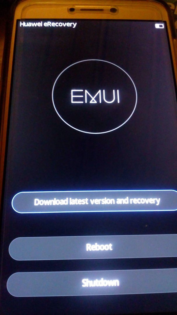

Wie mache ich einen Reset wenn nur dieses Menü angezeigt wird ?

Mit Vol.+ und Power (ohne Kabel) in die Recovery starten.

Versuche ich die ganze Zeit. Hatte sowas schonmal da bin ich nur ganz schwer reingekommen...
Halte die Tasten, bis nach dem Reboot Schrift erscheint; dann sofort loslassen.

Mache ich, leider komme ich immer in das eRecovery menü. Habe ich nun irgendetwas kaputt gemacht ?
Jo, die Recovery ist scheinbar futsch. Versuche sie neu mit Adb zu flashen. Klappt das nicht versuche Folgendes:

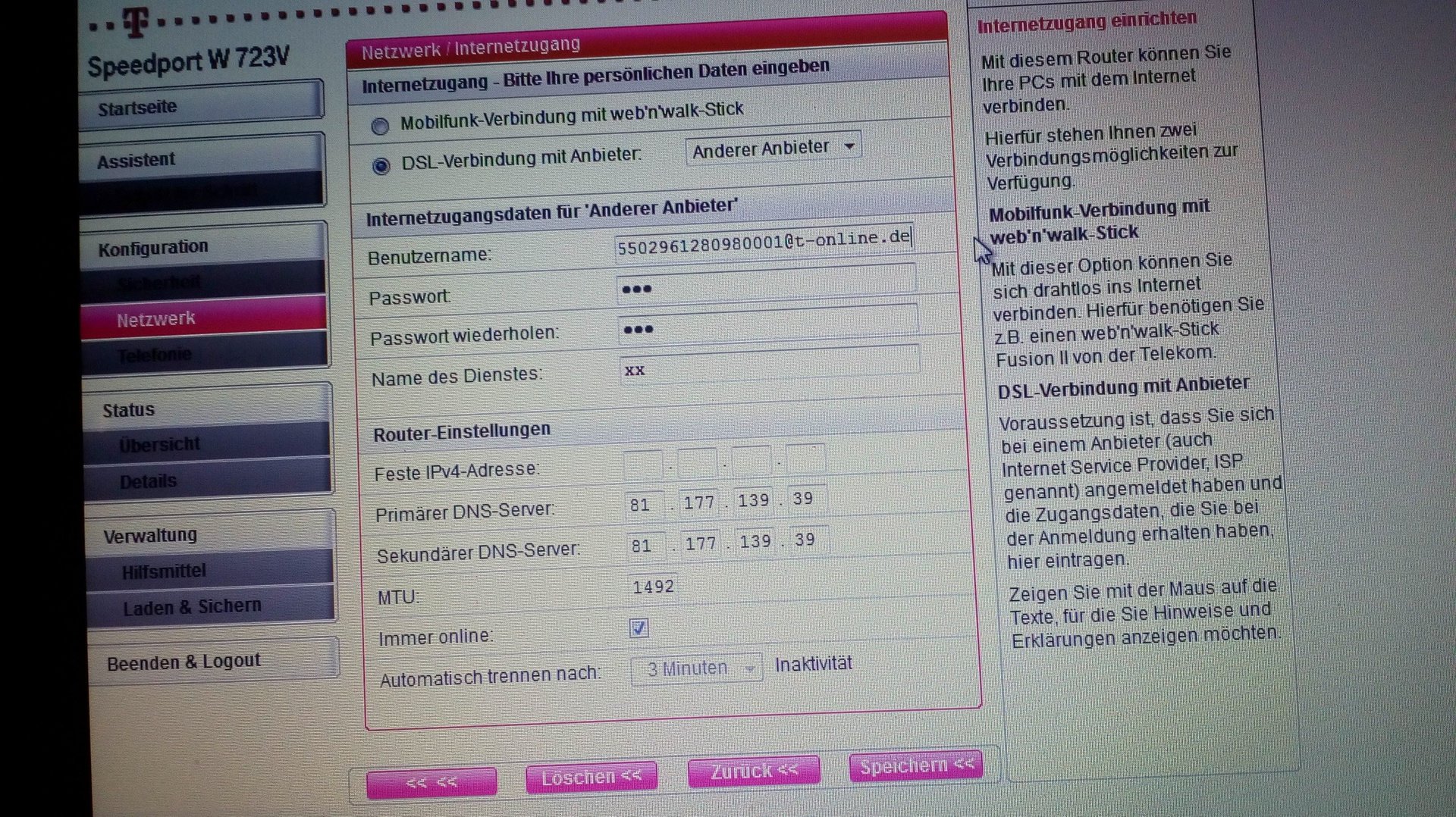

Habe das mit dem DNS eben eingerichtet. Ich hoffe das stimmt so, jedoch heißt es immernoch "getting package info failed." Bild hänge ich gleich mal an von der Speedport config.

[doublepost=1525995041,1525994630][/doublepost]Hier bitteschön :)

Mit dem Speedport kenne ich mich nicht aus. Stell besser alles wieder original ein, damit Deine Online-Verbindung wie gewohnt arbeitet.
