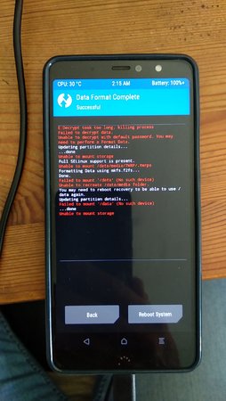

Danach bootet TWRP aber ich habe keinen Schieberegler um zu bestätigen sondern TWRP fordert ein Passwort welches ich mit cancel abbreche.
Sobald ich format oder wipe oder sonstiges eingebe hab ich folgendes : siehe Bild
Als erstes hab ich nochmal die Original firmware per fastboot eingespielt, Resultat ist derselbe Fehler.
Ich versuche Wipe->Advanced Data -> Repair Filesystem und bekomme als ausgabe in Rot "invalid Partition Section"

bootet ins TWRP uund fragt dann wieder nach passwort
sobald adb-sideload kommt Fehlermeldung in Rot E:Unable to decrypt FBE Device

im bootloader -> fastboot boot recovery_zangyapro.img -> TWRP -> wipe data Ausgabe in Rot: Failed to mount /data (no such device)
Alles so wie im Bild im ersten post.....
Es ist für mich verwunderlich dass TWRP sofort startet und ich keine Möglichkeit habe die Bestätigunng zu wischen sobald ins TWRP gebootet wurde.
Es ist nicht das erste Gerät das ich flashe, aber so einen Fall hatte ich noch nie.
Ein anderer Gedanke war /data als ext2 zu formatieren und danach wieder als ext4, sobald ich im TWRP repair or change filesystem gehe kommt in Rot 'invalid partition section'

"fastboot flash recovery <twrp.img>" kann nicht funktionieren, da A/B-Geräte keine Recoverypartition haben, die geflasht werden könnte. TWRP kann nur gebootet werden, solange das ramdisk.img nicht im boot.img mit eingebunden wird.
Das Problem mit /data könnte daher kommen, dass TWRP laut Screenshot versucht, diese Partition mit mkfs.f2fs (flash-friendly file system, F2FS – Wikipedia) zu formatieren. Allerdings soll /data laut fstab des Systems (s. Anhang, Quelle: Support - Aquaris X2 Pro) mit ext4 formatiert sein.
TWRP wiederum wird mit einer ext4-Formatierung nicht zurecht kommen. Also fällt TWRP komplett weg. Die Sicherungen der einzelnen Partitionen außer /data kannst du auch manuell in einer Terminalapp mit dem "dd"-Befehl machen. TWRP macht es genauso.
LineageOS sowie evtl. Magisk, lässt sich auch problemlos ohne TWRP installieren.
