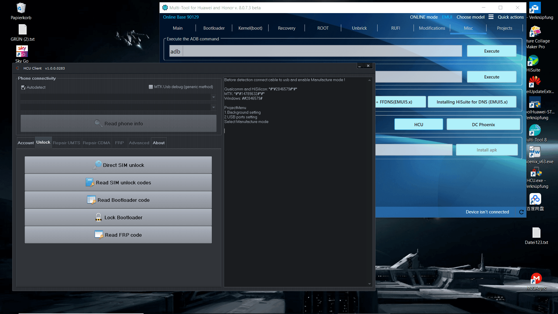

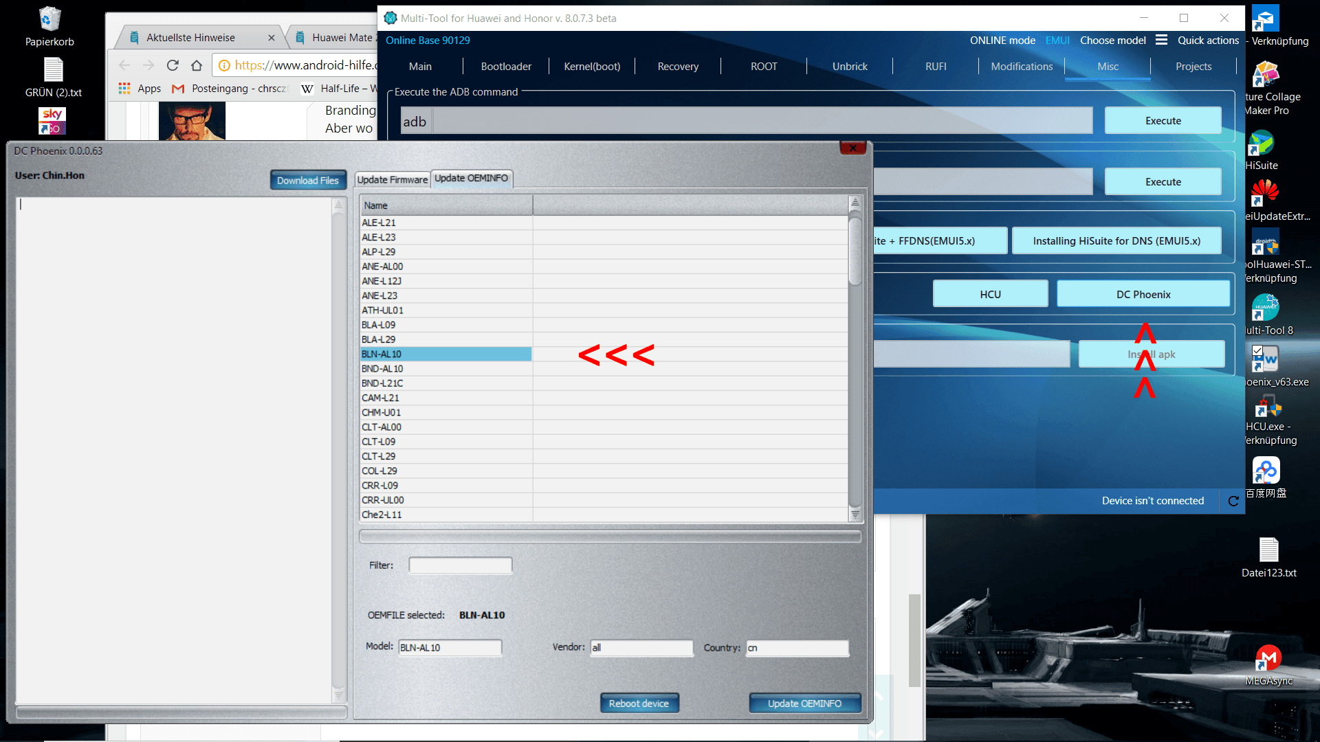

Unter "Misc" kommst Du zu DC Phönix. Ein mächtiges Tool zum Rebranden und Firmware Installationen.
Mit dem DC Account bekommst Du dann auch Zugriff auf den HCU-Client.

Nun möchte ich doch "zurückbranden" zu BLN-L21, denn mein L22 hat doch zumindest eine Macke und für LTE könnte ich Probleme haben.. Ich vermute auch, warum men schon mal gestarteter Versuch schief ging. Die oeminfo in der Anleitung bestand aus einer zip, deren Inhalt nir ein File war. Dieses wurde für TWRP Zip abgelehnt, "falsches Zip-Format" . Bei anderen enthält die Oeminfo.zip zwei Menüs mit Dateien.
Bitte um Rat, wie ich die aktuelle oeminfo mit mit aktuellem Multitool zur Sicherheit auslese. Hätte ich nur im alten Multitool 7 gefunden.

Ich habe das neue Multitool, dort finde ich aber nicht den Bereich Changing verndor/country. Damit konnte man die oeminfo austauschen. Anscheinend klappte dort die ein-Dateien gezippte Version. Aber dann wurde in Multitool 7 alles nur noch kyrillisch angezeigt und der Autor shashank1320 empfahl, dieselbe oeminfo einfach per TWRP zu speichern. Das gelang nicht nur mir nicht. Heckenpenner hatte das gleiche Problem. Dann nutzten wir wohl beide eine nachträglich in die Anleitung integrierte oeminfo (kombiniert mit dem ersten Teil der Upgrade Files zum Flashen per dload, das klappte. Aber dieses war nur für L22 verfügbar. Nun fand ich eine andere Anleitung, dort ist eine oeminfo aus 2 Verzeichnissen mit mehreren Dateien gelistet. Mein Problem liegt wohl an einer nicht passenden oeminfo für L21. Ich konnte nirgends herausfinden, welches Format der Oeminfo für welche Flashmethode richtig ist.
