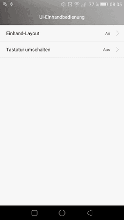

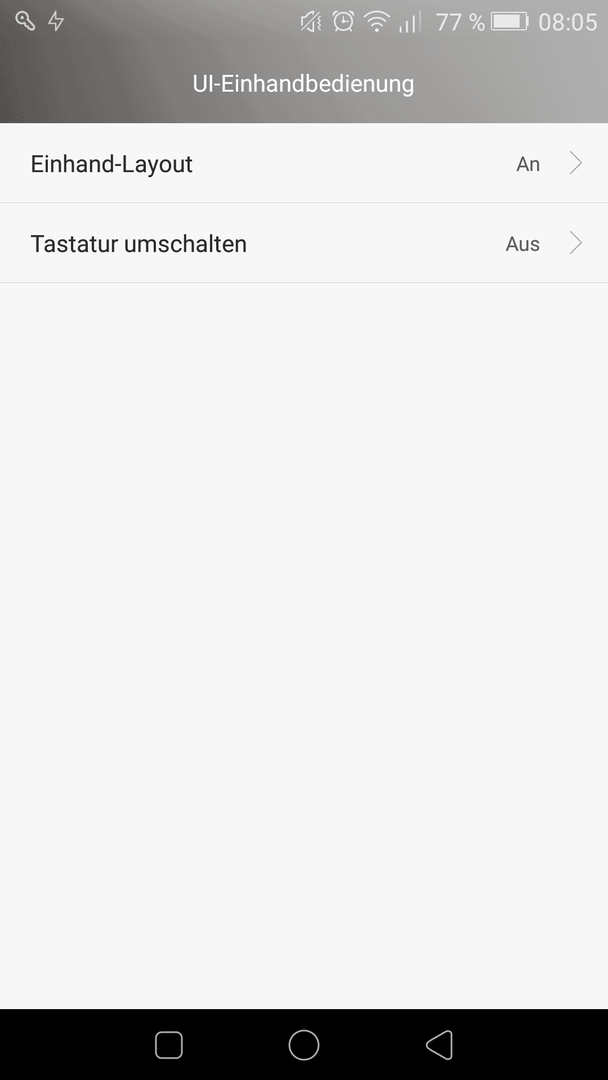

Kann es sein, dass bei mir auf einmal die Option fehlt?
Das ist ja wirklich komisch...so sieht es bei mir aus.
Edit: Sorry!! *facepalm* - ich war wohl nicht ganz wach und hab den Bezug zum Thema dpi einfach mal unberücksichtigt gelassen. Dachte irgendwie, die Option "Einhand-Layout" fehlt bei dir generell. B)
Ich habe nichts an dpi verstellt...
Ihr solltet vielleicht mal Eure Werte vergleichen! Möglich, dass sich daraus eine Erklärung ergibt.
Ab einer zu kleinen Auflösung verschwindet tatsächlich diese Funktion.
