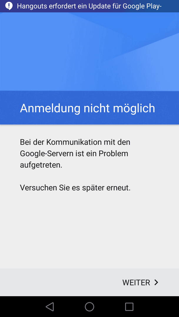

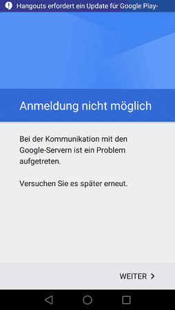

und zwar geht es darum ich habe mein Honor 7 PLK-L01C432B180 heute erfolgreich gerootet, was mich nach langem ärger mit Huawei rieseig gefreut hat.
Nachdem root lief alles noch ohne Probleme, dann habe ich mir ein paar APPS wie LuckyPatcher, Freedom , Market Unlocker , BuyBox geladen.

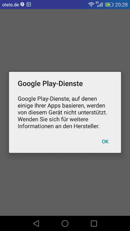

Dann wollte ich erneut in den Play store das ging nicht, dann hab ich ihn deinstalliert und neu geladen, ging kurze Zeit dann wieder nicht, Vorgang wiederholt, und plötzlich ging gar nix mehr keine Google Apps, mir ernscheint eine Meldung das " BEI DER KOMMNIKATION MIT DEN GOOGLE-SERVERN EIN PROBLEM AUFGETRETTEN IST"
" GOOGLE PLAY DIENSTE WERDEN AUF DIESEM GERÄT NICHT UNTERSTÜTZT"
Komisch ?
habe einen Werksreset durchgeführt hat auch nix geholfen, nun habe ich mein Handy über die SUPERSU APP unrootet.
Könnt ihr mir sagen was ich tun kann das alles wieder so läft wie am Anfang ?

Habe es versucht, über Lokales Update wird es erkannt, dann klick ich auch Installieren , er macht neu start, aber er bootet dann im TWRP und installiert nicht. ? was jetzt
über Volume + und - und Power geht er auch in den TWRP
[doublepost=1456346237,1456345266][/doublepost]Das sind die Meldungen :(
Mit TWRP geht es auch nicht, Huawei Updates gehen nur mit Stock Recovery.
