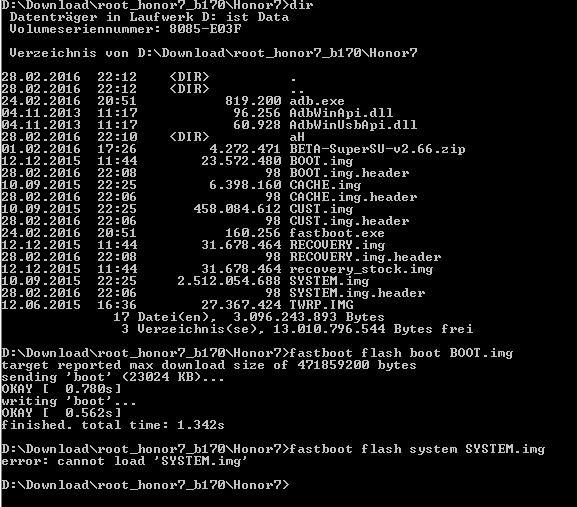

Danke für Deine Hilfe, ich habe die Files soweit alle zusammen, allerdings bekomme ich beim flashboot flash system SYSTEM.img die Fehlermeldung in meiner Dos BOX error:cannot load SYSTEM.img . Liegt das an der Größe von 2,5GB ?
Hast du fastboot als Administrator gestartet?
Ist die Datei SYSTEM.img im gleichen Verzeichnis und ist der Fastbootbefehl korrekt geschrieben.
cmd wurde als Administrator ausgeführt, die Dateien liegen alle im selben Verzeichnis und der Befehl ist auch i.o. .Den fastboot flash boot nimmt er ja z.B.
Extrahiere die Datei BOOT.img aus der B121 und flash sie zuerst und danach die SYSTEM.img und am Ende dann die BOOT.img aus der B170
Klappt leider nicht
