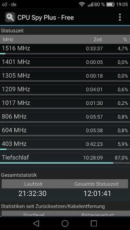

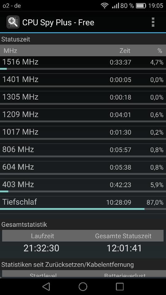

Ich habe die v4 mit dem neuen Modaco kernel installiert und ich muss sagen so sparsam war mein Handy noch nie. Ich hoffe das es so bleibt. Ich hatte noch nicht mal annähernd ein so guten Akkuverbrauch bis jetzt.
@matze6989 Hast du keine Micro-Ruckler im UI mit dem standard governor des modaco Kernels?
@transmorpher Das ist aber nur im Asus Browser so, mit den Umlauten, oder nicht?
Ne ich kann zumindest nichts feststellen. Das läuft alles sehr flüssig bei mir.
Hier ist mal ein Screenshot. Bei gleicher Nutzung hatte ich sonst was bei 65-70%

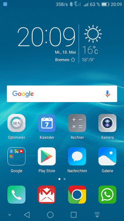

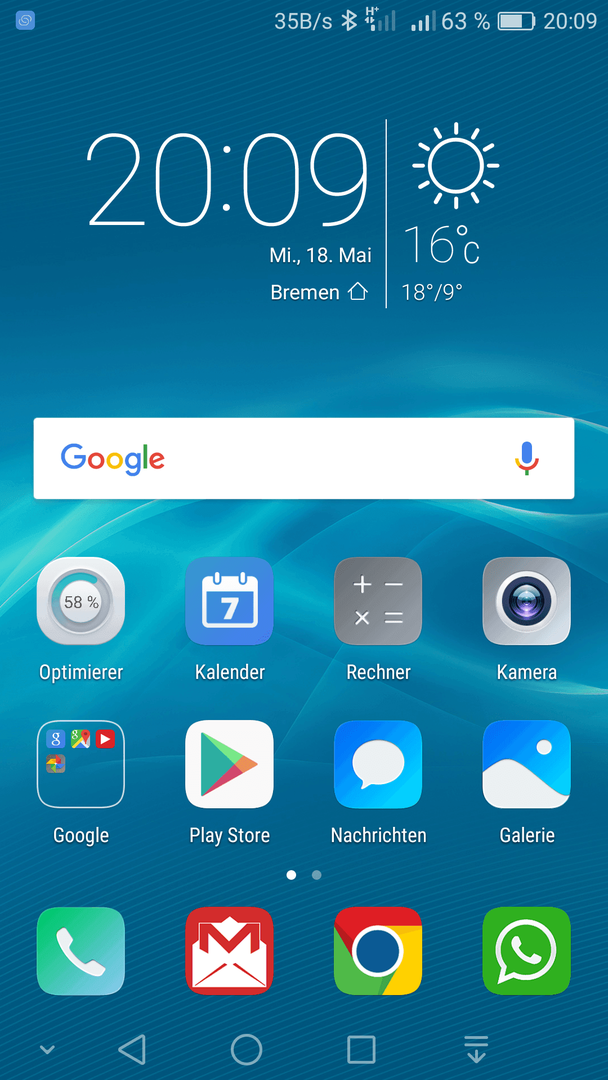

Das einzige was mir bis jetzt aufgefallen ist, und mich etwas stört, ist dass das Icon des Kalenders nicht mehr mitläuft. Normalerweise zeigt ja schon das Icon auf dem Homescreen das richtige Datum an. Bei mir steht dort nun schon seit drei Tagen 16. Cache der app löschen, deaktivieren, neustarten konnte es nicht berichtigen. Hat jmd eine Ahnung woran es liegen könnte ? (hab v4 drauf).
Ich habe es geschafft :D. Selbst das kleine v habe ich wieder. Keine Ahnung wie ich das geschafft habe :laugh:.
Könnte an dir liegen ,bei mir läuft die mit, sogar mir Anderen Launcher. Lösch am besten mal die Daten der App.
LG
@crankg Das liegt daran, dass das kein dynamisches Icon ist, sondern einfach nur eine Grafik. Die dynamischen Icons wurden entfernt, um die Größendarstellung zu ermöglichen. Da steht immer 16 beim default H7T theme, egal welcher Tag ist.
