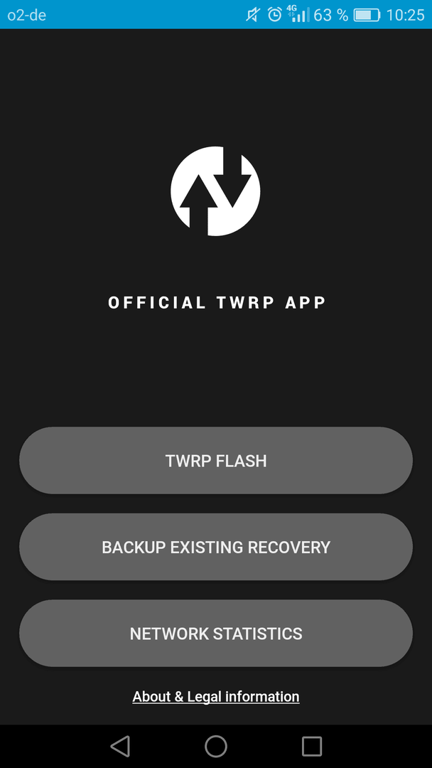

Meine Ansicht nach Start TWRP
:rolleyes2: Dann hast du es nicht ganz verstanden was du da tust..
TWRP ist keine APP, die du einfach installierst, sondern TWRP ist ein Recovery Image.. (quasi ein kleines Betriebssystem, welches man alternativ zu seinem ROM mit einer Tastenkombination starten kann)
Wenn du die Downloadseite von TWRP aufmerksam liest, dann wirst du feststellen, dass bei der Variante, die du gerade versuchst folgendes in der Überschrift steht "App Install Method (Requires Root)" - da du aber noch kein ROOT hast drehst du dich hier im Kreis.
Ohne Root musst du TWRP du über die Kommandozeile vom Computer aus mittels Fastboot auf dein Handy -Flashen. Damit überschreibst du die dort bereits existierende recovery-Partition mit einer TWRP-Partition..
Eine Anleitung, wie du das Flashed findest du auf der selben Seite Huawei Honor 7, wo du auch TWRP runterladen kannst: Download TWRP for plank . Demnach werde ich dir die Befehle für fastboot hier nicht nochmal vorkauen.

Ich weiß, dass ich mein H7 mit einem neuen System überziehen muss, dachte mit dem Unlock und manuellen Download des passenden .img kann ich dann per TWRP-App dieses flashen.
Ein passendes .img (twrp-3.1.1-0-plank.img) hatte ich ja schon runter geladen, mir war dann nur die weitere Vorgehensweise unklar.

Wenn du einmal TWRP installiert hast und dein Gerät gerootet ist, dann kannst du anschließend TWRP über die von dir oben beschriebene APP (die du ja schon installiert hast) aktualisieren.. Quasi TWRP mit Hilfe von TWRP flashen... Ist aber in meinen Augen sinnfrei, denn an TWRP ändert sich nicht sooo viel. Es dümpelt halt eine installierte/unnütze App mehr auf deinem Handy rum, denn man kann das genauso gut wieder über fastboot händisch aktualisieren...
