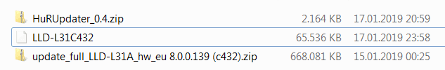

Danke, OEMINFO für das Honor 9 lite habe ich in dem File von HWOTA8_LLD gefunden...
Ich glaub, ich hab schon alles runtergeladen, was man so dafür braucht ;-) Unlock und TRWP 3.2.1-0 hab ich auch hinbekommen, aber ... :1f630: der Rest ;-)
