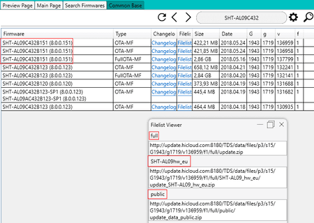

Hallo, bin seit wenigen Tagen im Besitzt eines MediaPad M5, und würde es gerne rooten. Habe mir die Anelitung durchgelesen, habe auch das meiste verstanden, scheitere aber schon an der banalen Aufforderung "Erst mit HuaweiFirmwareFinder(Team MT) ein FULL-Update download" -- viellleicht kann mir jemand helfen?
Ich habe mir den HuaweiFirmwareFinder geladen, und werde jetzt erschlagen von der Anzahl an Geräten -- und das MediaPad finde ich auf Anhieb erst mal nicht...?! Sicherlich mache ich etwas falsch. Unter "Common Base" finde ich zumindest einige FW mit der Bezeichnung "SHT-AL09C432" (das ist die derzeit installierte FW auf meinen MediaPad), aber welcher der 8.0.0.151-Versionen muss ich nun laden? Die "FullOTA-MF" oder einer der beiden anderen "OTA-MF"? Und dann die Datei hinter dem Link "full" oder die Datei, die mit "SHT-AL09hw_eu" gekennzeichnet ist? Oder gar "public" (siehe Anhang)?
Ich bin für jeden Hinweis dankbar ;-)

@ the-loser
Du hast schon das Richtige gefunden - deine build ist SHT-AL09C432Bxxx (B ist die build-nr)
Als Backup (für den Fall der Fälle) lade das Full-Update herunter. Für eine Selbst-Reparatur brauchst du davon evtl. nur die Update.zip, aber sicher ist sicher.
Im FF auf SHT-AL09C432Bxxx Full-Update klicken, ein neues Fenster geht auf und zeigt 3 Links. Alle 3 downloaden.
Dann weiter mit UpdateExtractor : aus Update.app (in Update.zip) die 3 Partitionen "ramdisk.img, recovery_ramdis.img und system.img" extracten. Vorher im
Extractor auf dem Tab "settings" alle Haken raus.
Das hat mit rooting alles nichts zu tun ! Es geht "nur" darum: wenn etwas schief laufen sollte brauchst du diese *.img für eine Selbst-Reparatur.
Oder, frei nach Konfuzius (oder Murphy's Gesetze) : wenn du ein Backup hast - brauchst du es nicht.
In FF die anderen Updates sind "Zwischen-Updates". Die nutzen im Bedarfs-Fall nichts, weil sie die 3 images nicht enthalten.
Also 1x in den sauren 3GB Apfel beißen und downloaden.
Die FullOTA-MF und davon die update.zip.
