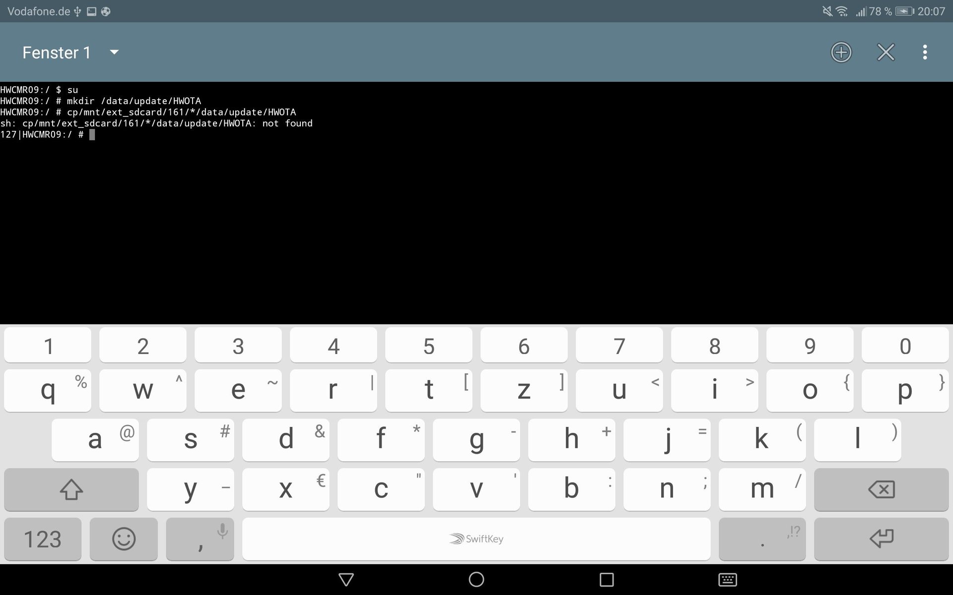

mkdir /data/update/HWOTA fehler not found
[doublepost=1531677324,1531677202][/doublepost]Leerzeichen vergessen

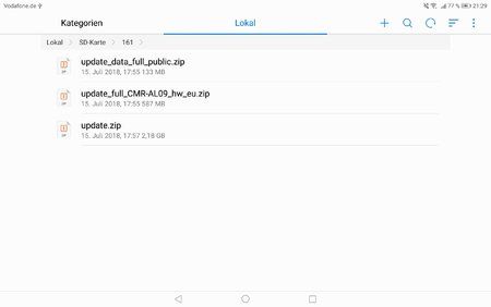

[doublepost=1531677461][/doublepost]Habe auf der external SD einen Ordner namens 161 erstellt wo die 3 Dateien drin sind
Was muss ich nun schreiben?
[doublepost=1531678131][/doublepost]so sieht es aus.

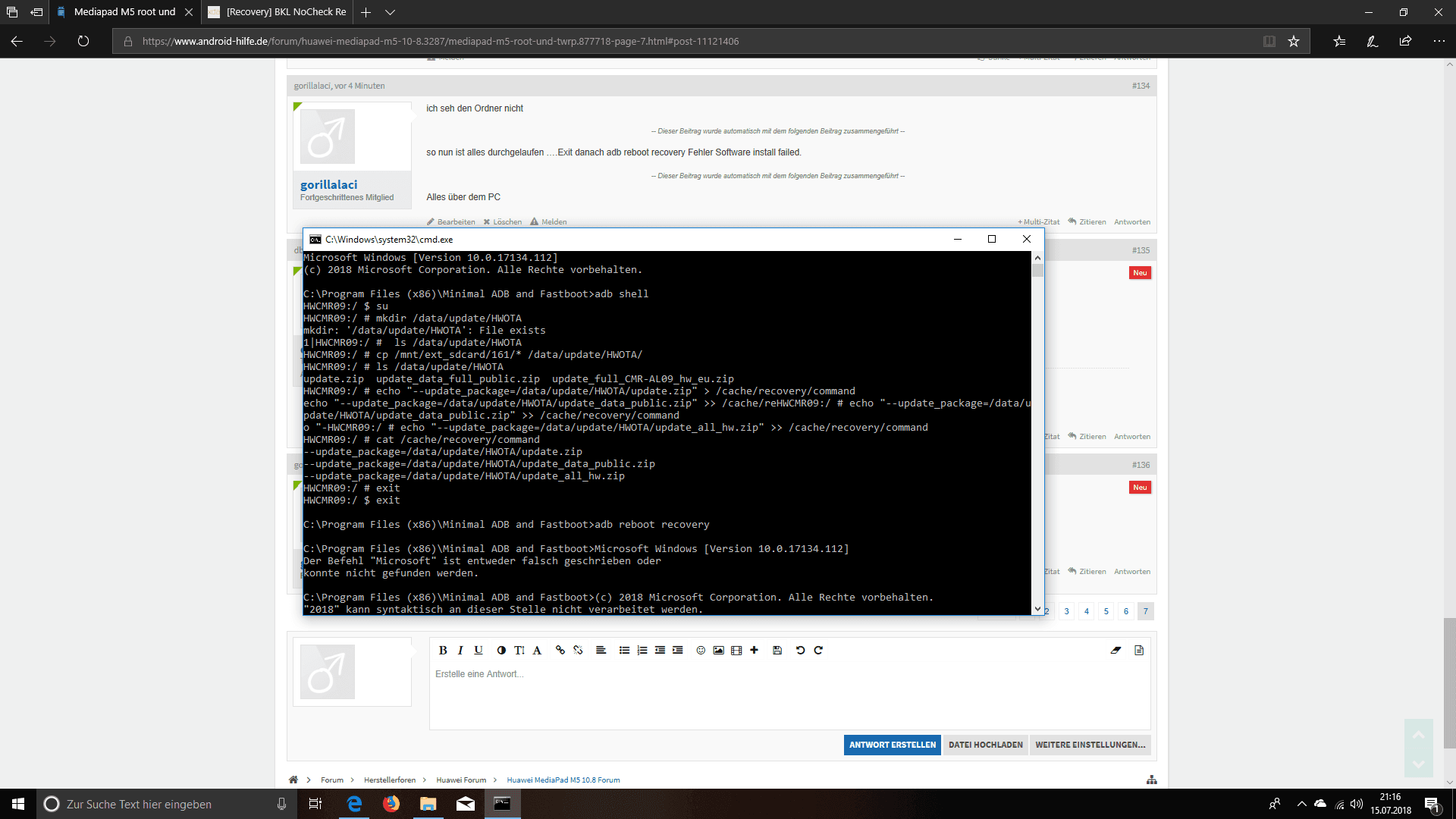

[doublepost=1531681802,1531681403][/doublepost]so nun ist alles durchgelaufen ….Exit danach adb reboot recovery Fehler Software install failed.
[doublepost=1531681841][/doublepost]Alles über dem PC

[doublepost=1531682213][/doublepost]Alles ohne Fehlermeldung durchlaufen
sieht doch gut aus :)
