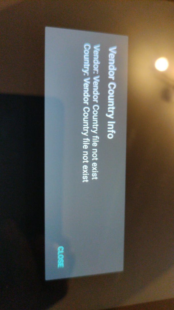

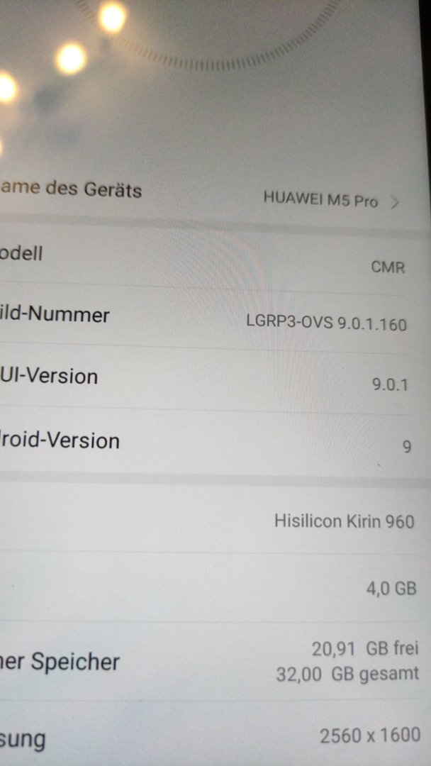

So, kurze Rückmeldung.
Vielen Dank für Eure Hilfe.
Das Update lief Fehlerfrei durch und ist jetzt wieder einigermaßen nutzbar. Der Startbildschirm ist immer noch seltsam (grüner Bildschirm mit rotem und blauem Balken) und in dem Updatepaket sollte eigentlich laut der beiliegenden Anleitung noch das Vendor Update liegen.
Das fehlt aber leider. Dadurch scheint das Tablet nicht als EU Tablet erkannt zu werden.
Was positiv ist, der Playstore sowie die wichtigeren Apps sind wieder da. :)
Anbei versuche ich 2 Bilder anzuhängen eines von dem Vendor Problem und das Tablet wird jetzt als CMR erkannt (vorher CMR-W09)
habt Ihr da vielleicht noch eine Idee?
Dankeschön :)

@Nico2422 Die Vollversion enthält das Vendor Update (bloß nicht sichtbar, sondern in der Custom update.app / oder zip integriert)
Frage : Hattest Du den kompletten Inhalt des Ordners "dload" auf die Speicherkarte kopiert?
Denn wenn Du nur die Hauptfirmware genommen hast, dann fehlt das.
Solltest Du aber alles vom Ordner dload in der Ordner Struktur - wie es unter dload vorhanden ist exakt so kopiert haben - dann liegt es daran, weil Du beim Root das hw/normal geändert hast auf nur eu? (Richtig wäre hw/eu).
Reaktionen: 543237 und rene3006

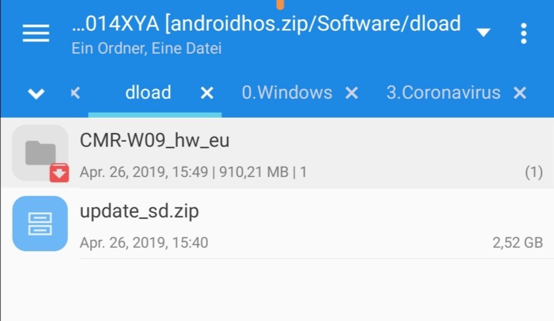

@Nico2422 Ich habe mir interessehalber die Firmware heruntergeladen.
Es ist so, dass die Firmwares von der Seite unterschiedlich gepackt sind.
Bei der Version muß man nur die heruntergelade zip 1x entpacken und nicht weiter.
Man holt dann einfach den dload Ordner aus dem Ordner "Software" raus und kopiert diesen zum flashen - so wie er ist (die darin befindlichen zip Dateien darf man nicht entpacken!!)
So wie der dload Ordner (mit dem Unterordner, indem die "update_sd_CMR-W09_hw_eu.zip" ) ist, muß das geflasht werden.
Damit sollte das Problem eigentlich behoben sein.

Genau so hab ich das gemacht ich habe nur den dload Ordner kopiert mit der Update.zip und dem CMR-W09_hw_eu Ordner darin ist die
update_sd_CMR-W09_hw_eu.zip.
Ich hab das alles so gelassen und als Endergebnis die beiden oberen Bilder bekommen.

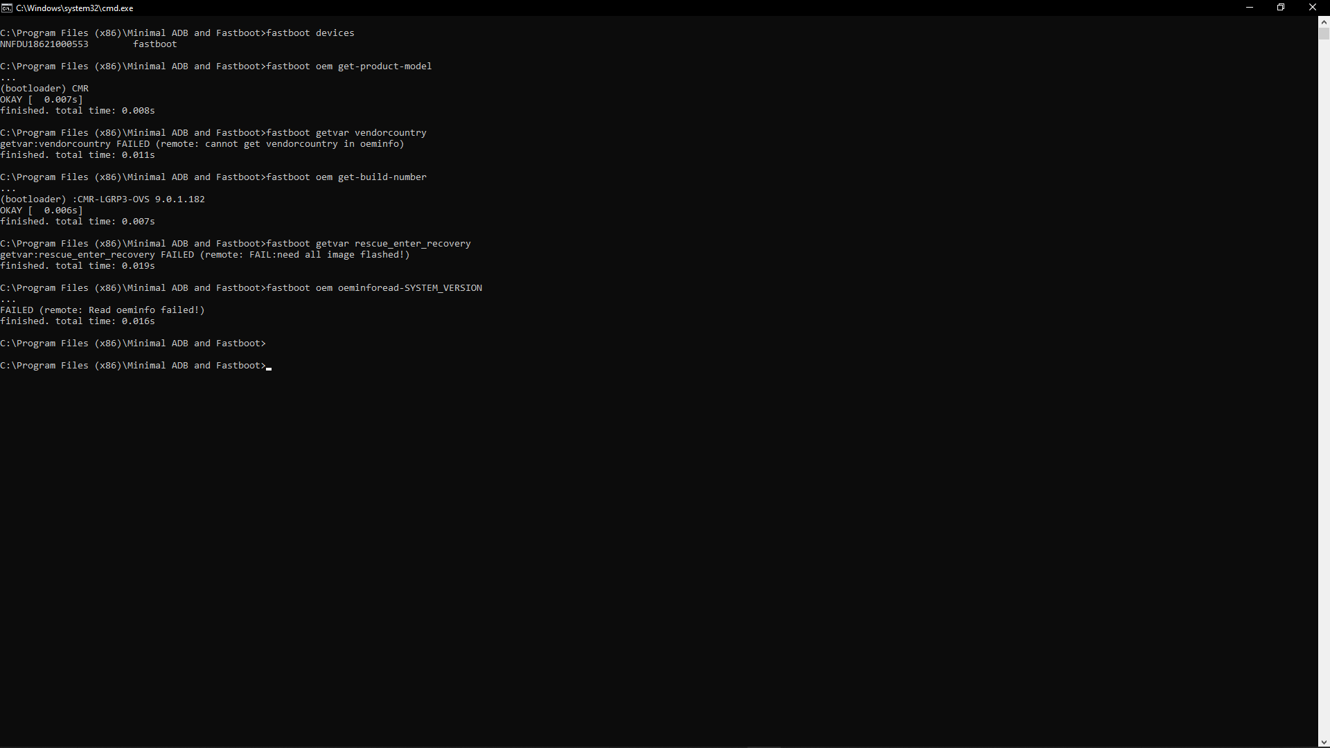

@Nico2422 Wenn Dein Gerät jetzt nur noch als CMR und nicht als CMR-W09 erkannt wird - bzw. Vendor und Contry Info fehlt - dann bedeutet es, dass Du bei dem fehlgeschlagenen Root-Versuch bzw. dem Downgrade durch irgendwas die Infos in deiner oeminfo vom Gerät beschädigt hast.
Das lässt sich nicht ohne weiteres in Ordnung bringen.
Ich brauche zunächst die genauen Systeminfos über Fastboot Modus. Im Terminal folgende Befehle eingeben und als Textdatei oder Screenshot speichern und hier posten:
Code:
fastboot devices
fastboot oem get-product-model
fastboot getvar vendorcountry
fastboot oem get-build-number
fastboot getvar rescue_enter_recovery
fastboot oem oeminforead-SYSTEM_VERSION
Reaktionen: 543237
@tecalote anbei der gewünschte Screenshot. Leider nicht sehr ergiebig. 😟
Bitte nicht wundern, dass es die 9.0.1.182 ist. Ich hatte mir von Androidhost nochmals testweise diese heruntergeladen. Aber das Ergebnis ist dasselbe egal, welche ich flashe.

@Nico2422 Ist klar. Die Firmware enthält alles - mit Ausnahme der "oeminfo"
Diese ist auf Deinem Gerät beschädigt und daher müsste diese repariert werden.
Wenn die oeminfo wieder in Ordnung gebracht wäre und man flasht dann die Firmware nochmal, wäre wieder alles perfekt.
Nun ist es nicht einfach unter EMUI 9 für dieses Modell die oeminfo zu reparieren.
Ich überlege mir was und melde mich innerhalb ein paar Tagen wieder - sobald mir eine Lösung dazu einfällt.
