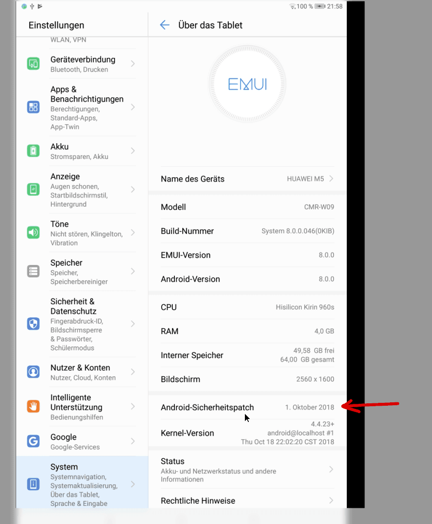

@Allen : ich habe vieleicht was entdeckt .... ich glaube das meine personlich methode um des geräte zu downgraden ist nicht ganz richtig gelaufen. uIch denke das des ramdisk oder bootloader auf die stand von B193 geblieben sind ! siehe printscreen mit sicherheitspatch (1. oktober 2018, diesem fall nach des B168!)

[doublepost=1548022145,1548022058][/doublepost]Wenn ihr den neuen Security Patch noch drauf habt, dann ist das der Grund warum DC-unlocker nicht funktioniert.
Mein Gerät hatte ich schon in der Zeit, als Huawei den unlock code kostenlos bereitgestellt hat. Außerdem habe ich ein C432. Bisher hat sich noch niemand gemeldt, der bei einem C432 nicht über downgrade den bootloadercode auslesen konnte.

Ich habe mich schon gewundert, dass ihr mit Tricks überhaupt diese Versionen die ihr von der Seite des Firmwarefinder heruntergeladen habt über Dload installieren konntet. Dload funktioniert nach meinem Wissen nur korrekt mit den Versionen von Androidhost.ru (Nur die haben keine Versionen für C00 Geräte)
Normalerweise muss man das Update (oder downgrade) das über den ProxyTrick mit dem Firmwarefinder - software machen. (also richtiges OTA) Dann wird auch das komplette Paket installiert. Vermutlich habt ihr nur für einen Teil des Betriebsystems ein downgrade gemacht. Und das ist der Grund warum DC-unlocker das Gerät nicht auslesen kann.

Die c00 Modelle haben offensichtlich nicht den oem-unlock Schalter. Daher steht auch bei dir bei frp NULL und nicht true oder Salat.
Du musst den Downgrade über den Proxy Trick machen. Du hast nur einen Teil der firmware geflasht. Der Security Patch ist aber in der abwarten Update.App, die beim dload in Fehler läuft.
