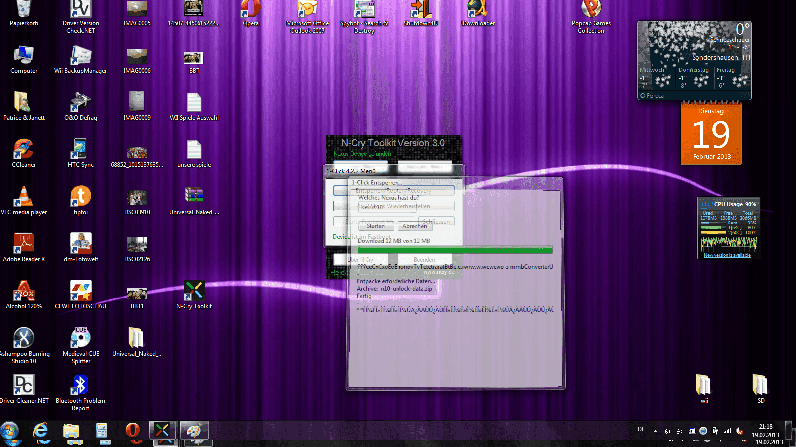

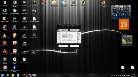

Hallo Cryten.
Hab mein Nexus jetzt noch mal neu aufgesetzt und wieder das gleiche spiel. Stock auf 4.2.2 ohne Probleme. Dann Oneclick Rooten usw. Lädt Datei runter dann entpacken unf Fenster shliesst sich dann ganz schnell. Habe Screenshot versucht der ist aber nicht so recht geworden da das Fenster zu schnell verschwindet. Sieht aus wie ein Geisterfenster aber hoffe reicht trotzdem!!!! Bild 1.png
Werde ich mal überprüfen danke dir :)
