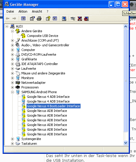

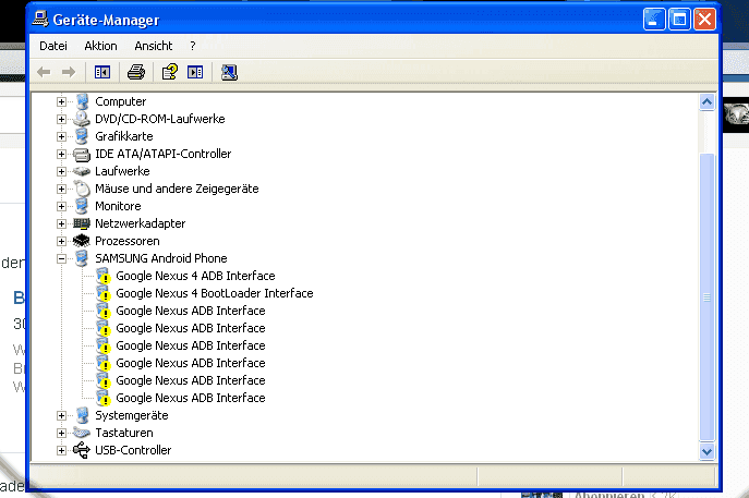

kann ich irgendwie testen ob die treiber korrekt instaliert sind? hab hetzt via nexus 10 toolkit die treiber instaliert ,jedoch sind im geräte manager mehrer adb´s aufgezeichnet und nur eins hat kein gelbes fragezeichen daneben.
habs vorhon auch auf win8 versucht ,doch konnte ich den zweiten befehlscode nicht eingeben,der die treibersignierung umändert.
und: wo werden die backups die man mit deinem programm macht gespeichert? auf dem gerät nicht oder?
mfg
Die Backups liegen im N-Cry Ordner.
Mehrere ADB's im Gerätemanager ist nicht so gut ich empfehle dir deinstalliere alle Treiber und Google mal nach Treiber Signierung deaktivieren gibt noch andere Methoden. Es ist sau wichtig eine sauberere Treiber Installation zu haben sonst geht noch was schief.
/e unter allen mühen hinbekommen
