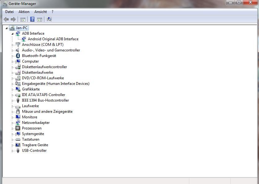

Den PDA-Net Treiber brauchst du damit dein Rechner das Handy bei aktivierten USB-Debugging korrekt erkennt. (Sonst funktioniert ADB nicht!)
Ohne diesen Treiber wird dein N4 mit aktivierten USB-Debugging im Gerätemanager wahrscheinlich nur mit Fragezeichen aufgeführt.
Muss aber so aussehen:
Wenn das N4 dann richtig erkannt wird kannst du den Bootloader wie in der Anleitung beschrieben entsperren.

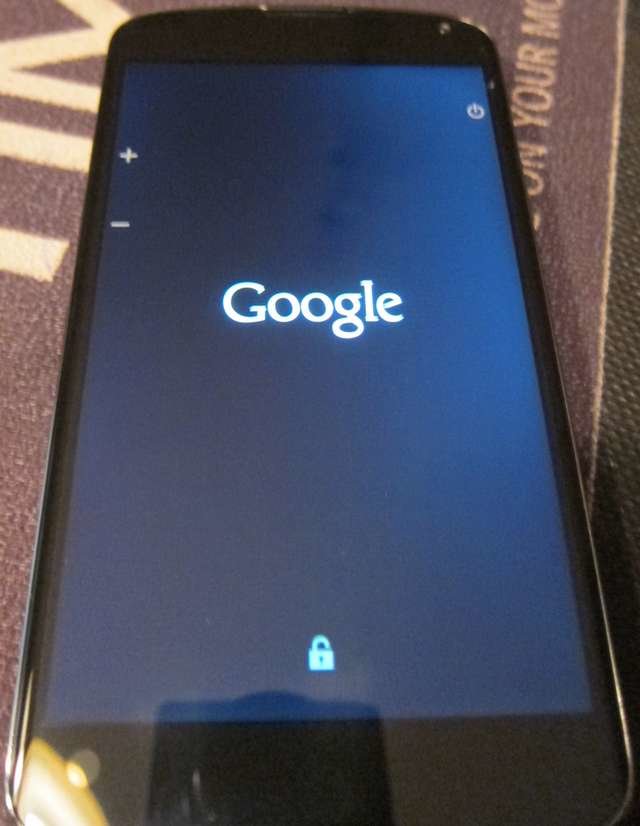

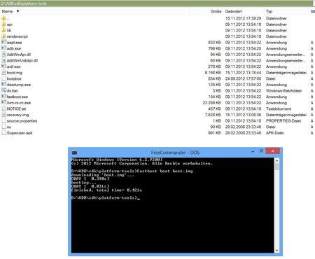

Hi, also ich komme irgendwie nicht weiter, brauche mal Hilfe!
Bootloader ist unlocked.
Ich versuche nach der Version von XDA zu rooten, bleibe bei Punkt 8 aber hängen. Dort komme ich bis zum Screen wo "Google" steht und das kleine Schloss und das wars, das Nexus fährt nicht weiter hoch.
Was mache ich falsch?
"fastboot devices" erkennt allerdings das Gerät. Aber nach "fastboot boot boot.img" sthet das Sytem still. Das geht auch irgendwie sehr schnell.

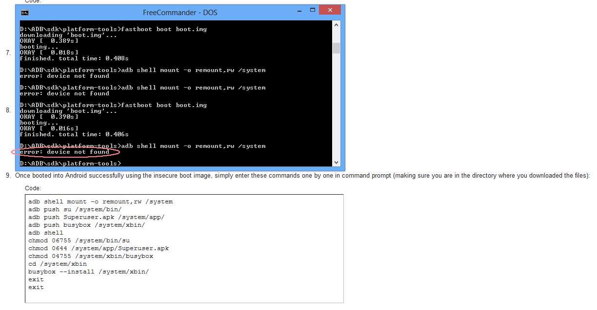

OK, habe alle Dateien mal gelöscht und neu geladen.
So komme ich auch nach Punkt 8 weiter, also nach "fastboot boot boot.img" lädt das Nexus jetzt bis zur Benutzeroberfläche.
Aber die dann nötigen "adb"-Kommandos werden mit "Device not found" quittiert, warum?
Hatte ich eben auch. Lösung war bei mir: Ich hatte das Nexus nicht auf USB Debugging gestellt. Also einfach nochmal normal booten, USB Debugging einschalten, Nexus wieder ausschalten, und von vorne...
Das war jedenfalls der Knackpunkt bei mir, vielleicht ist das ja auch dein Problem. :)
Hth,
Larde.
