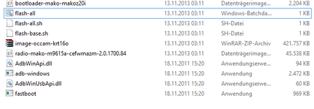

@P3rsona, pack mal alles von dem Image in den Ordner zu Fastboot und lass dann flashall.bat laufen.
Reaktionen: P3rsona
Das Problem hatte ich auch. In dem Ordner in dem das Factoryimage und Fastboot + ADB Files sind ein neues Cmd Fenster (shift gedrückt halten + rechtsklick in den geöffneten Ordner und da eingabeaufforderung wählen) hier dann "flash-all" eingeben und enter drücken. Gerät muss im Bootloader sein.

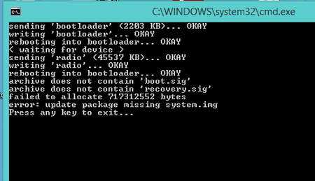

Was mache ich falsch?
Habe schon die Tipps von hier probiert, ohne Erfolg.
Kann mir jemand helfen?

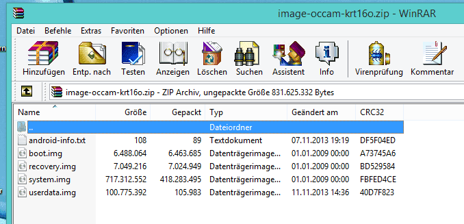

Ist denn in der zip ein system.img enthalten? dl fehler ausgeschlossen?
Das ist in der zip:
Md5 mit MD5 Checksum Verifier überpüft -> OK
Sorry dann keine ahnung ?. Komischer fehler.
Evtl. mal platform-tools aktualisieren (als letzten strohhalm)
Finde ich auch komisch, bin schon seit einer Stunde im Fastboot-Mode.
Kill mal fastboot im taskmanager und versuchs neu (gleiches problem anscheinend). Sonst den befehl so probieren (fastboot -w update image-occam-krt16o.zip ) . Alternativ die zip entpacken und alles einzeln mit fastboot flashen (bei userdate mit -w, ggf. bei system auch. Die einzelnen fastboot befehle finden sich bestimmt auf die schnelle wo)
Probiere ich gleich, sind die dateien in Post16 OK?
Habe das Factory Image schon 2x runtergeladen.
