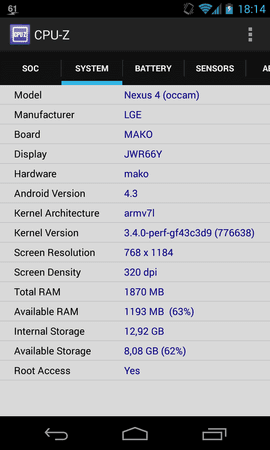

ich habe unter 4.2 auch mit Framaroot gerootet seid 4.3 ist der root ja weg .die super SU aber noch installiert und cpuz sagt auch das root noch da ist .kann man das ergend wie wieder aktivieren ohne Daten Verlust
