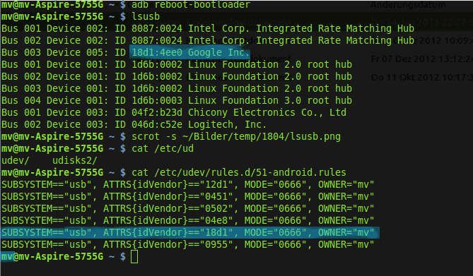

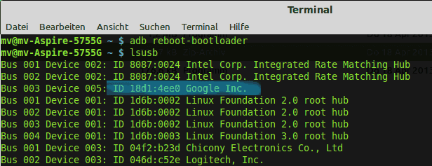

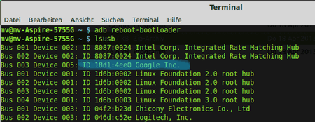

Dann handy an pc anstecken, anschalten so das du im Bootloader bist.
lsusb eingeben, sieht dann so aus:
attachment.php

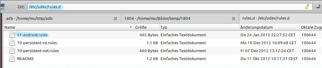

Dann muss nach /etc/udev/rules.d/ ein neue rule (z.b 51-android.rules)
attachment.php
nautilus eingeben (dann öffnet sich der Dateimanager müsste nautilus sein, hab mint drauf drum weis ich nicht genau, sonst in den Programmen nach dem Dateimanger suchen und öffnen dort sollte irgendwo zu finden sein wie er heißt).
In den oben angegebenen Ordner wechseln (/etc...) und folgender Inhalt muss in die Datei:
SUBSYSTEM=="usb", ATTRS{idVendor}=="18d1", MODE="0666", OWNER="mv" Hier dein Name"
