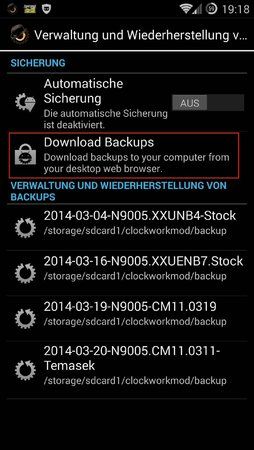

@Merowinger2k
Noch ein Tip:
Installiere Dir den ROM-Manager, allerdings brauchst Du die Pro-Version.
Der verwaltet Deine Backups, kann selbst das Backup steuern und kann einen FTP-Server installieren, von dem Du am PC mittels eines FTP-Clients wie FlashFTP, FlashZilla oder Totalcommander die Backups auf den PC downloaden kannst. (siehe Bild)
