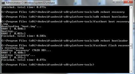

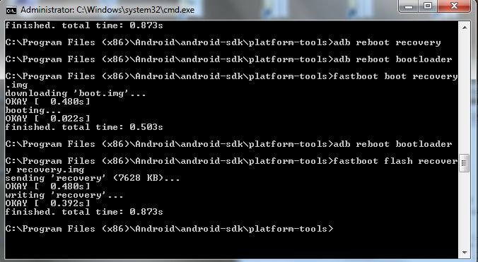

Hab mal versucht die Recovery.img zu flashen.
Test mit "fastboot boot recovery.img" geht.
Flashen klapp aber nicht - Will nicht ins CWM starten... Kommt dann nur das Android Männchen mit dem offen Deckel...
Gerät fährt nach Neustart aber korrekt hocht. Die Recovery Version scheint noch nicht ganz zu passen

Im Phone nix und in der Eingabeaufforderung das hier:
Denke liegt daran, dass diese Version noch auf 4.1.2 bezogen sind...
@Egooktamuck
der Screenshot vom flashen des Recoverys ist so 1a i.O.
Wenn danach aber nicht ins neue Recovery gestartet werden kann, sondern des original Recovery noch drauf ist, wurde kein neues installiert.
Ich vermute mal, das die Partitonsangaben zum flashen, erst noch den N4 Partitionen angepasst werden müssen. (schreibst ja selbst - ist eigentlich fürs 4.1.2)
Beim Screen mit dem liegenden Android - mal die Powertaste drücken und halten dazu dann die Lautertaste drücken. Dann müßt des blaue Android Recovery zu sehen sein.
Alles was im Moment an CWM`s so im Netz herumschwirrt könnt ihr vergessen. Die basieren alle noch auf 4.1.2!
Auch auf XDA tauchen da verschiedene Dinger auf, aber alle für die Tonne.
Werde drauf warten bis Koushik auf Recovery Builder ne Version auf 4.2 Basis rausbringt. Die wird dann auch laufen :thumbup:

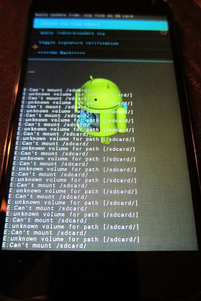

Ich habe es geschafft ein CWM zu installieren und sogar aufzurufen, aber das CWM hatte Probleme eine SD-Karte zu finden... schau einer an. ;-)
Micha
