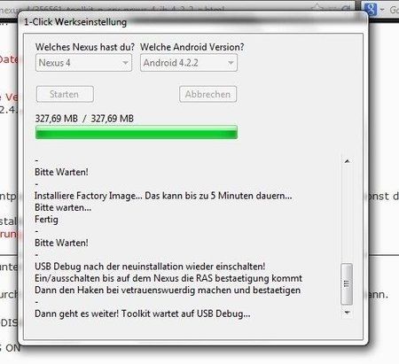

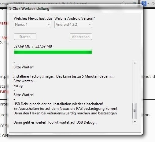

Hallo Cryten,
erst einmal vielen Dank für Dein Mühe.
Ich wollte heute mein Nexus 4 nach mit Deinem Tool rooten - es hat leider nicht geklappt - aber ich denke, ich habe alles richtig gemacht.
1. N4 mit Debugging mode angesteckt und es im Gerätemanager ausgewählt und bei der Treiberinstallation den Ordner mit den 0.72 Treibern angegeben
2. N4 wieder ab und wieder dran
3. Toolkit gestartet und gewartet, bis Gerät erkannt wurde - CPU auf 100% (Core2Duo) und ich musste im Gerät bestätigen, dass jemand zugreifen darf "USB-Debugging zulassen? Der Fingerabdruck......"
dann weiter, wie im Video...
FactoryIage dauerte nur 20s und das Handy hat nicht von allein neu gestartet. Nach 5min auch nicht.
Selbst kurz auf die Powertaste gedrückt - es ging an - wie es vorher war.
Hier noch ein screenshot vom Toolkit
Grüße
Wenn alles so durch rattert sind die Treiber nicht richtig installiert.
Wurde alles richtig entpackt?
Kannst du ein recovery Flashen mit dem tool und sagen ob das recovery geflasht wird und ob diese auch geht?

Hallo nochmal,
ich habe den Fehler gefunden. Du sagst in dem Video am Anfang kurz "Bootloader ist ensperrt...." - das war meiner nicht. Da habe ich Schritt2 im Video erst einmal durchgeführt und dann nochmal ganz von vorn.
Hat alles gefunzt.
Danke!
Reaktionen: Andoroid und Cryten
Super :) der Böse Bootloader ;)
