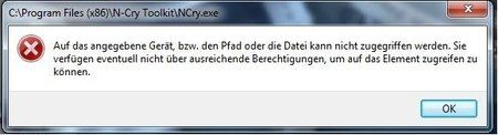

Hallo, die neueste Version die ich installieren kann ist die 3.0
Bei allen neueren Versionen bekomme ich die Fehlrmeldung im Anhang.
Alles ganz normal installiert, Win7 64-Bit, .Net Framework4.5 installiert und Treiber funzen auch komplett.
Kann mir einer hekfen?

Du brauchst laut Opener Net Framewor 4.5 (Downloadlink auch dort zu finden)
Falls das auch nichts bringt:
Da es wohl Änderungen nach der 3.0 gab, tippe ich mal das dein Virenscanner irgendwelche Files beim Download automatisch als Virus erkannt und geöscht hat.
Deaktiviere dein Antiviren Programm, downloade die letzte 3.1.3 installiere diese und nutze das Tool. Wenn du fertig bist, kannst du dein Antivirenprogramm ja wieder aktivieren.

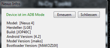

Wollte gerade Unlock usw. ausführen aber wenn ich auf Start klicke tut sich nichts...habe Nexus 4 ausgewählt und 4.2.
Mit freundlichen Grüßen
Marcel Lowitzki
Es steht doch da warum es nicht geht... ;) DU hast auf dem PC zu wenig Rechte... N-Cry darf keine Dateien erstellen dann meckert er... Nimm mal die Portable Version und Probiere es auf einer anderen Festplatte.
Was genau hast du gemacht? Mehr Infos und evtl Fehler Code als Bild.
Ja das Problem ist nur das das mein Laptop ist und ich daher auch alle Rechte auf dem Laptop besitze (Admin usw.)
Ich werde es mal mit dem deaktivieren des Antivirenprogrammes versuchen, ansonsten werde ich ml schauen was mit den rechten nicht stimmen könnte.

Ich hab die Lösung, die neueren Toolkit Versionen lassen sich nur mit deaktiviertem Antivirus Programm starten.
Benutze die freie Avira Antivirussoftware.
Gibt es da vielleicht ne Möglichkeit daran was zu ändern?
EDIT: Habe das Problem gelöst, musste den PC erst neustarten damit Avira die Viruswarnung ignoriert.
