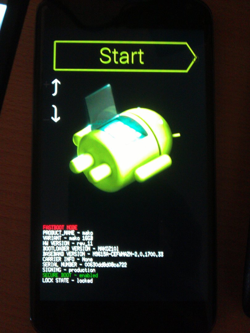

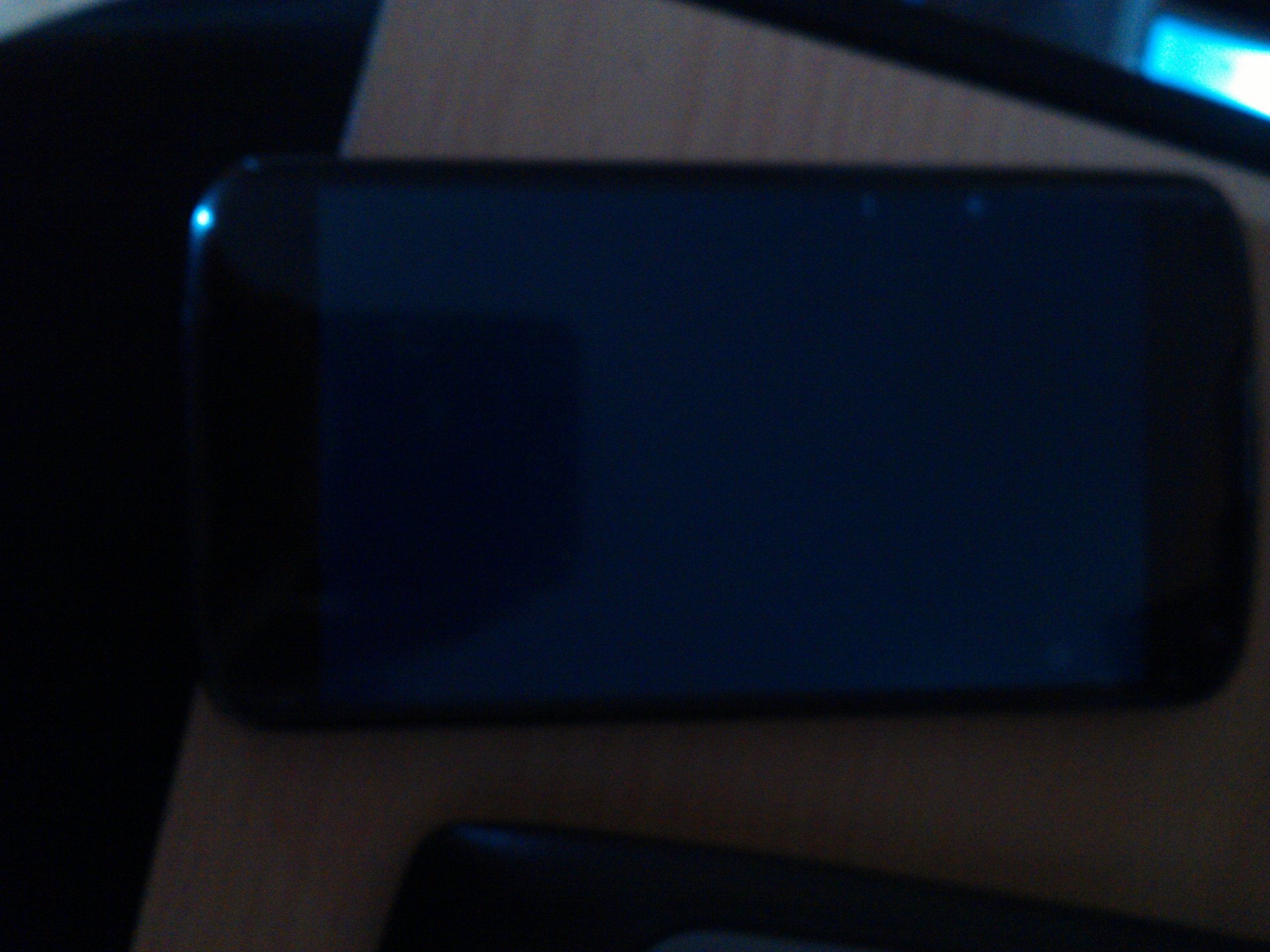

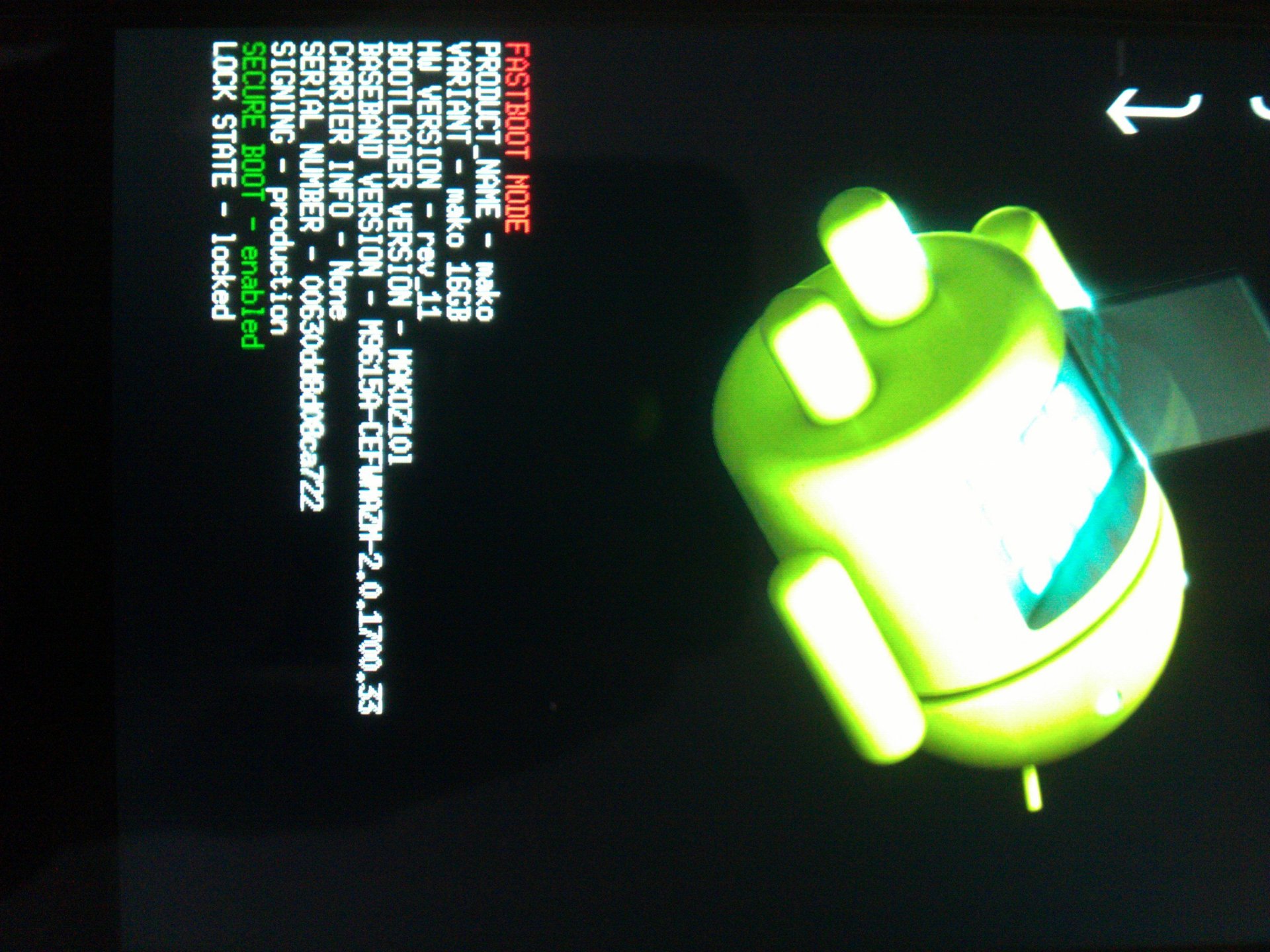

Hallo ich breuchte eure Hilfe ich habe eben mein nexus wieder auf Werkseinstellungen zurück geflasht, aber er startet nicht mehr er bleibt nur im fastboot mode und wenn ich dort sage das er es starten soll dann geht das fast boot logo weg aber er macht nicht weiter der bildschirm bleit schwarz nur die Hintergrundbeleuchtung ist an.
vielen Dank im vorraus
Im Fastboot Moide
Product Name - mako
Variant - mako 16gb
hw version - rev_11
Bootloader version - Makoz101
Baseband Version - M9615A-Cefwmazm-2.0.1700.33
Carrier Info - None
Serieal Number 00630dd8d08ca722
signing - production
secure Boot - enabled
lock State - locked

Toolkit installieren
Das Handy in den Fastboot(bootloader) bringen
Factory Image laden https://www.dropbox.com/s/z0ixn6ixqpw9sy7/image-occam-jop40d.zip und dann CMD öffnen, im CMD in das Verzeichnis wechseln mit "cd pfad/N-Cry/"
Danach folgendes ins cmd eingeben:
fastboot.exe oem unlock
dann alles bestästigen und dann wieder in den Fastboot gehen und dann:
fastboot.exe -w update image-occam-jop40d.zip
und Enter drücken .
Danach ist die Firmware wieder aktuell.

schon mal vielen Dank aber wenn ich das eintippe im cmd dann sagt er das er den Pfand nicht findet das Handy wird auch nicht mehr als Nexus 4 erkannt sondern nur noch als Wechseldatendräger, bei mir als Wechseldatenträger J.
Du musst das Image natürlich auch in den NCry Ordner kopieren ;)
Sent from Nexus 4 powered by PARANOIDANDROID
Wenn er den Pfad nicht findet dann schreibe ihn bzw. verweise ihn richtig ^^ ich hoffe mal du hast nicht das geschrieben was ich geschrieben hab, natürlich muss du dein PFAD angeben ich habe ja keine Ahnung wo du N-Cry hin installierst.
Und wenn die USB ADB Treiber richtig installiert sind und du mit der lautstärke + Power in den bootloader gehst sollte im Gerätemanager Fastboot Device stehen.
ja sorry hab bisher noch fast nie was mit cmd gemacht. Hat jetzt aber alles funktioniert vielen Dank :thumbsup::thumbsup: Handy geht wieder ohne Probleme.

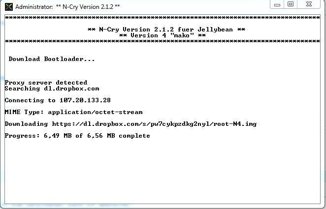

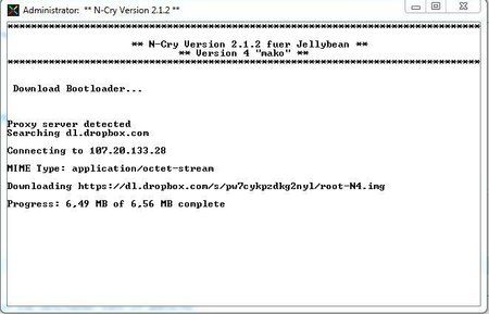

ok jetzt geht alles. Hängt aber seit 15min bei 6.49mb/6.56mb, obwohl ich eine 1mb Leitung hab
Reaktionen: Cryten
Ja das liegt an Dropbox werde in naher Zukunft die Dateien auf mein Hoster übertragen.
Wo genau hängt er den?
Reaktionen: funny1313
also jetzt sind es schon über 30 min, und er zeigt immer noch 6,49/6,56 an. Kann ich was zerschießen wenn ich abbreche?
