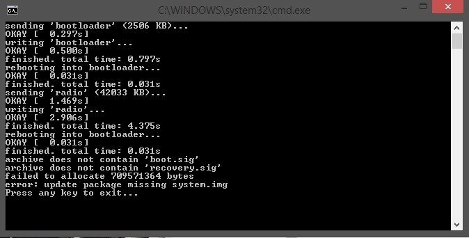

Außerdem kommt immer ein Fehler, wenn ich mit dem Nexus Root Toolkit von WugFresh "Back to Stock" flashen möchte. Siehe Anhang.

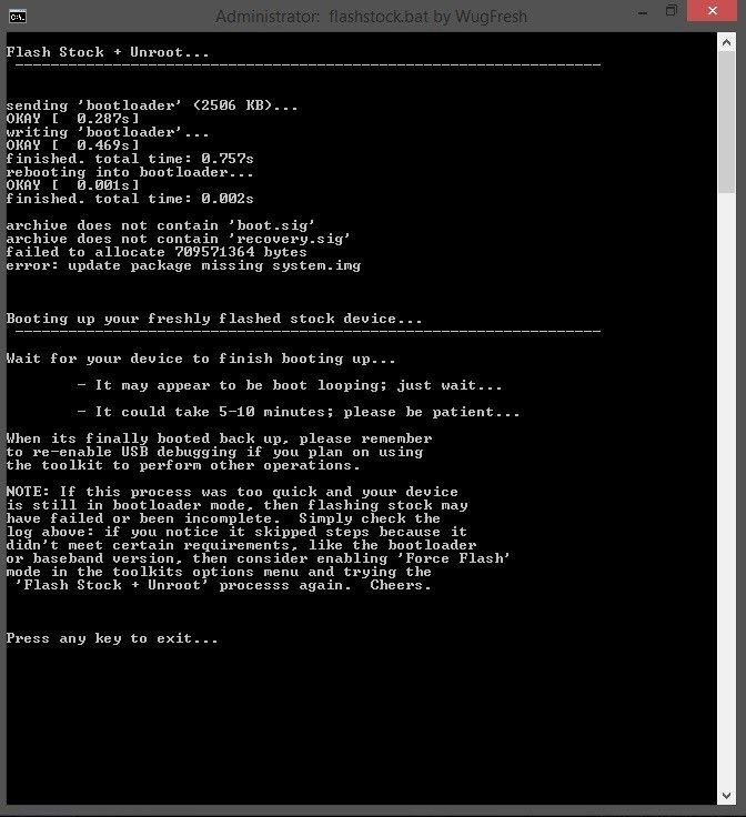

Bekomme die gleiche Fehlermeldung wie oben im Prinzip.... :/
