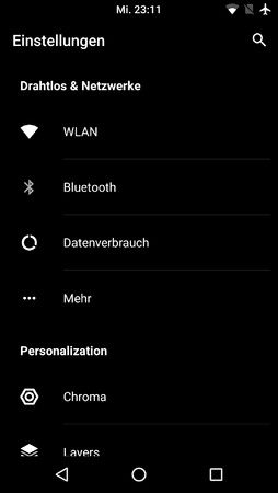

Ich nutze Chroma MM und bei mir funktioniert das mit den Layers einwandfrei, da ist dann auch die Einstellung alles schön schwarz. :thumbup:
Gestern abend gemerkt, interessanterweise scheint es nur die von dir gepostete Seite zu sein ( settings Main) wo es nicht will
Habe aber grad eh einen Knoten drin, werde es morgen mit dem toolkit noch mal wieder auf Grundeinstellungen setzten und schauen ob es dann klappt
Thema ist erledigt. Nach einigen Versuchen lappt das Umstylen nun komplett :)
