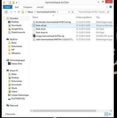

Habe die Android sdk runtergeladen und entpackt,
da ist aber keine android.exe im unterordner tools,
nur eine android bat...
So sollte die entpackte Datei aussehen.
Dann geh mal in den Bootloader und führe die bat aus ...
Geht das nicht, hast du falsche Treiber
