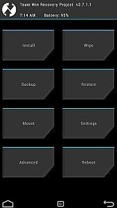

Irgendwie habe ich gelesen, das ich unter twrp Screenshots machen kann? Tastenkombi?
deviceX schrieb:
Frage: wenn ich ein data factory reset mache muss ich dann mein backup vorher auf den PC packen oder ist es danach nicht weg?
Wenn du wipe data machst ist es weg. Bei factory reset nicht.
Nein, nur wenn du InternalStorage Wipe nimmst, ist es weg. Data hat damit nichts zu tun..
BackUps liegen im InternalStorage...
Gleiche Tastenkombination wie unter Android auch, Vol down + Power.
Reaktionen: vergilbt
Und die werden dann im twrp Ordner gespeichert?
Soweit ich es richtig in Erinnerung habe, wurden sie bei mir im gleichen Ordner gespeichert, wie die normalen Android Screenshots auch.
Also bei einem factory reset ....wipe data ,wipe cache ,wipe system,wipe dalvic... ist OK aber nicht wipe internal storage,weil sonst kein Zugriff auf SD Karte richtig?
Zugriff hast du schon, nur ist es dann leer ;)
Reaktionen: deviceX
Geht bei mir nicht, hab es probiert..Komme immer sofort in die Bildschirm-Sperre rein....
Funktioniert hier wunderbar :-?
Die Screenshots landen auch im Standardordner für Screenshots ...
Danke für die Rückmeldung...muss ich nochmal checken
Ok, fehler gefunden...nachdem ich mal zwischendurch ein factory image drauf gespielt habe und mit toolkit wieder root hergestellt hatte, habe ich wieder twrp2.7.0.0 drauf und ich nehme an, das eben dieses das nicht kann...
Werde mal twrp updaten.
Tante Edith sagt: mit twrp2.7.1 gehen Screenshot
