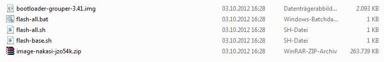

Ich hatte es bei meinem N7 so gemacht:
- neustes Factory Image heruntergeladen
- die "bootloader-grouper-3.41.img" Datei per fastboot geflasht - fastboot flash bootloader bootloader-grouper-3.41.img
(N7 in den Bootloader starten und mit dem USB Kabel verbinden - fastboot Treiber müssen installiert sein. Es kann mit fastboot devices überprüft werden. (Klick Treiber)
Nach dieser Eingabe und Enter, wird die Seriennummer des Gerätes angezeigt. Wenn nicht, sind die Treiber nicht richtig installiert)
- danach fastboot reboot-bootloader eintippen und den neuen Bootloader neustarten
Damit wäre dieser installiert.

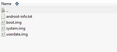

Um nun das neue Factory Image zu installieren, ohne ein evtl. vorhandenes CustomRecovery zu überschreiben, so vorgehen:
- diese zip Datei (image-nakasi-jzo54k.zip) aus dem Factory Image mit einem Packprogramm nur öffnen, nicht entpacken!!
- die "recovery.img" darin entfernen (somit kann ein vorhandenes Recovery nicht überschrieben werden)
- nun die "image-nakasi-jzo54k.zip" in euren fastboot/tools Ordner kopieren
- per fastboot nun das eintippen: fastboot update image-nakasi-jzo54k.zip
Damit wird alles bis aufs Recovery geflasht, ohne wipe.
Ich hab es so probiert, hatte vorher mein gerootetes Stock CustomROM installiert, und es ist einwandfrei gestartet.
Falls es in einem Bootloop enden sollte, dann ins CustomRecovery booten und alles wipen.
Das wars, wenn ihr es so macht, sollte es keine Probs geben.
Klappt es bei einigen nicht, liegt es doch an einzelnen N7 Geräten.
