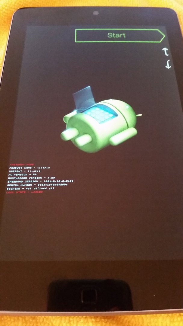

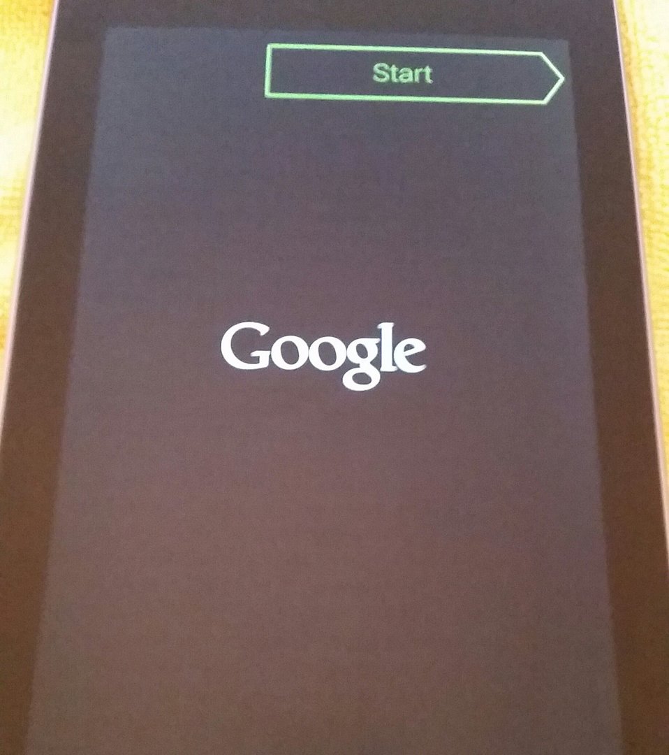

Liebe Community,
ich bin absoluter Laie in Sachen Andorid etc. Vor kurzem habe ich ein Nexus 7 (2012) wlan+3G von eime Freund bekommen, welcher dieses im Internet ersteigert hat.
Problem ist, dass das Tablet nur bis zu dem ,,Google- Logo´´ in der Mitte des Bildschimres und ein Start zeichen im obere Bereich hochlädt.
Das bestätigen der Start- Taste bringt leider nichts....
Da ich, wie bereits gesagt absoluter Laie bin, habe ich im Internet nach einer Lösung gesucht und einen factory reset durchgeführt, welcher mich leider wieder zu der selben Stelle wie vorher brachte.
Ich hoffe jemand kann mir helfen!
Ich bedanke mich schonmal im voraus für eure Bemühungen!
werde versuchen ein paar fotos von dem jetzigen Status des Tablets hochzuladen.
