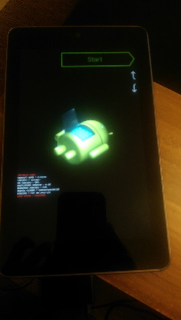

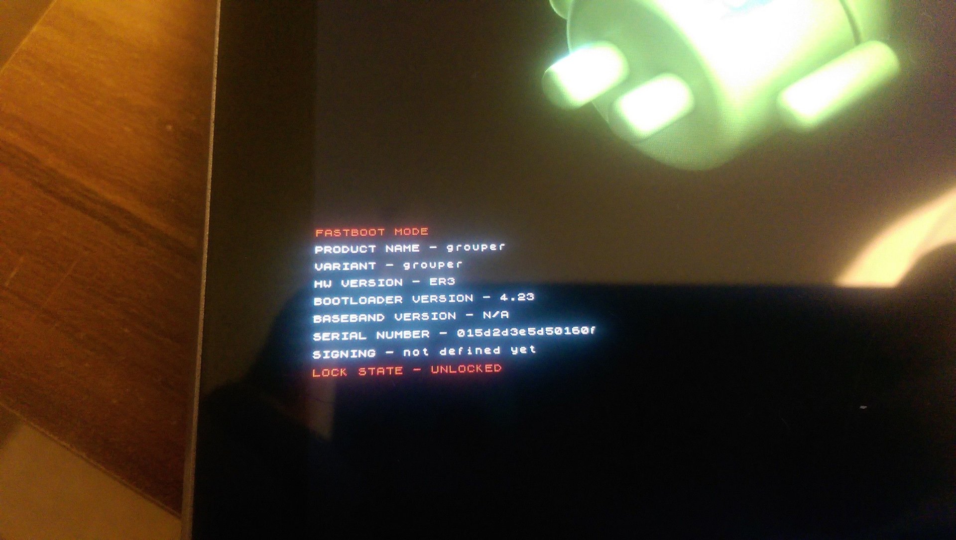

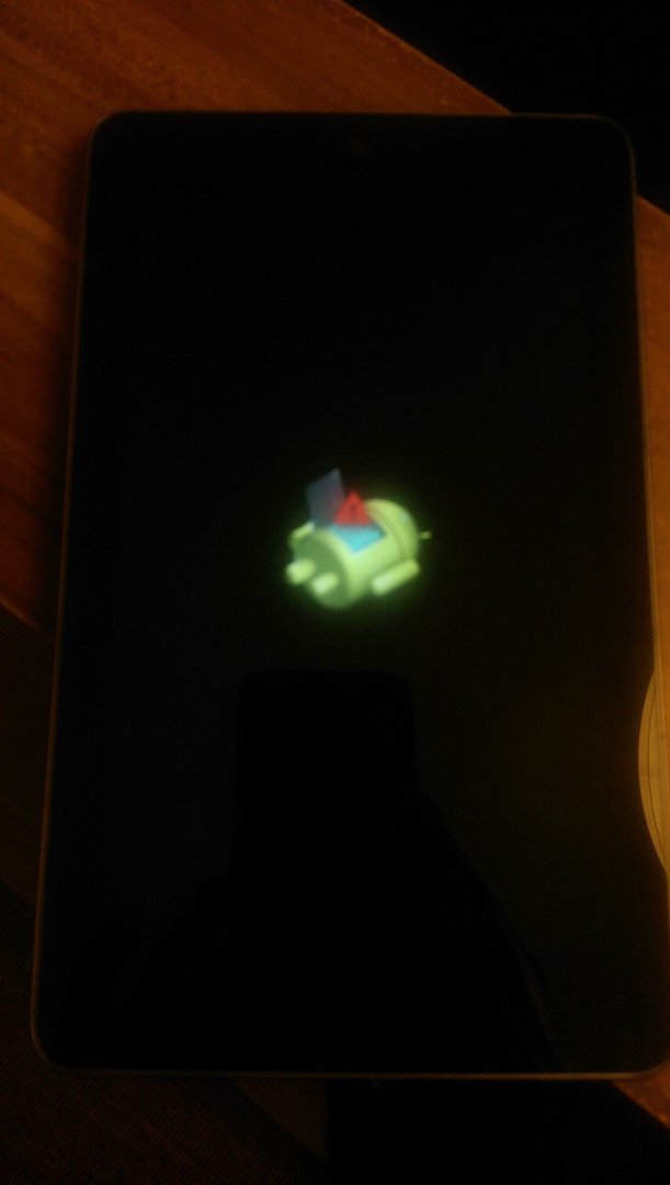

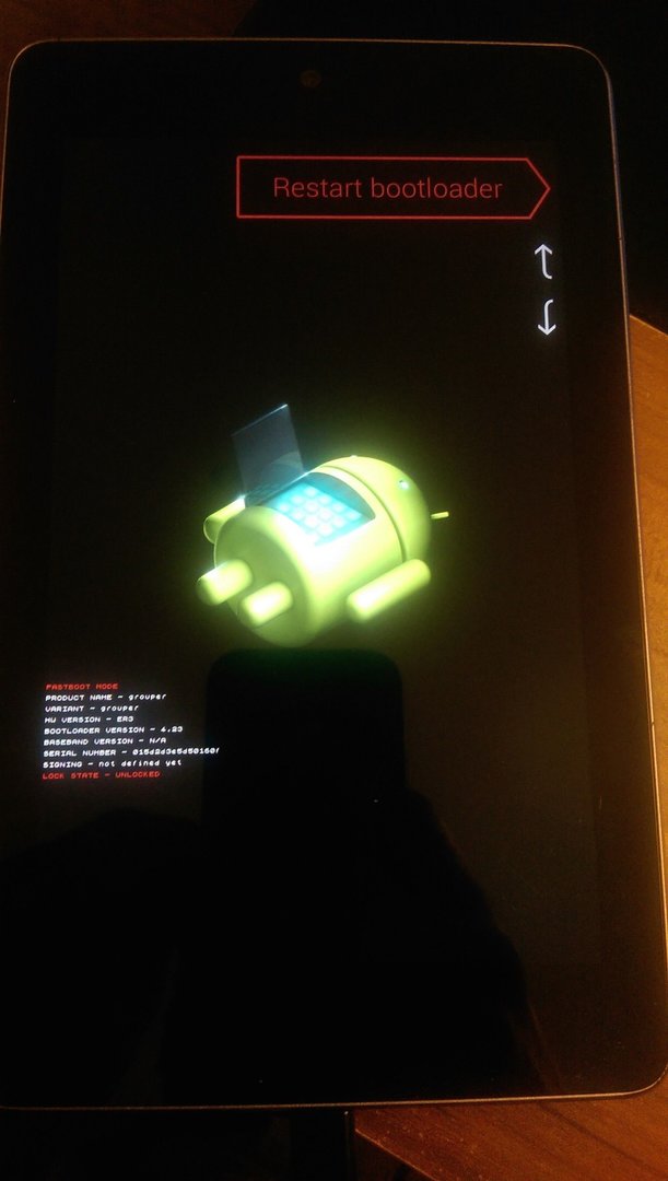

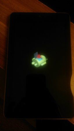

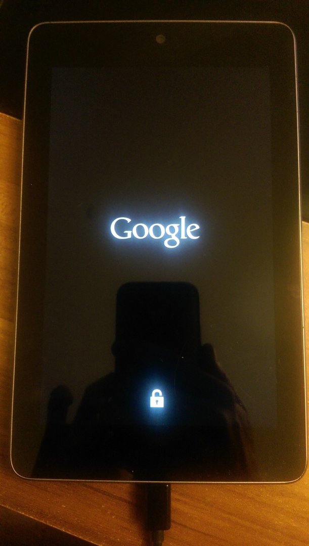

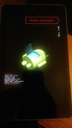

Ich habe ein Nexus 7 2012 geschenkt bekommen, weil es der Besitzer geschrottet hat nicht mehr geht und dachte ich probiere mal mein Glück, weil ich schon einige Handy gerootet habe (meistens erfolgreich :biggrin:). Jetzt werden mir aber gerade deutlich meine Grenzen aufgezeigt, deswegen wollte ich hier mal fragen, ob es denn noch für dieses Model noch Hilfe gibt. Ich hänge mal Screenshots an, wie das Problem auftritt. Es war wohl Cynogenomod installiert. Vom Recovery habe ich keine Ahnung.
1. Wenn ich das Nexus 7 starte, komme ich genau bis hierhin. Google Logo und unlocked Sign
2. Ich komme in den Bootloader, hier geht aber nix mehr
  • Restart Bootloader komme ich direkt wieder rein
  • Recovery Mode kommt Android Männchen mit rotem Dreieck
  • Und wenn ich neu starte, geht alles wieder von vorne los.
Das Nexus 7 wird auch irgendwie erkannt, wenn ich es an einen Windows 7 PC hänge. Es kommt dieser Ping für ein neues angeschlossenes USB-Produkt, aber mehr passiert nicht mehr.
Also hat jemand eine Idee oder brauch ich mir hier gar nicht mehr den Kopf zu zerbrechen?

Kann man noch retten. Fastboot scheint zu funktionieren. Zumindest unter Linux dürfte das kein Problem sein, da man hier nur die aktuelle adb bzw Fastboot benötigt und keine weiteren Treiber (kann man zum Beispiel unter Opensuse nachinstallieren)
Und am Windows Rechner sollte es mit Wugs Toolkit gehen.
