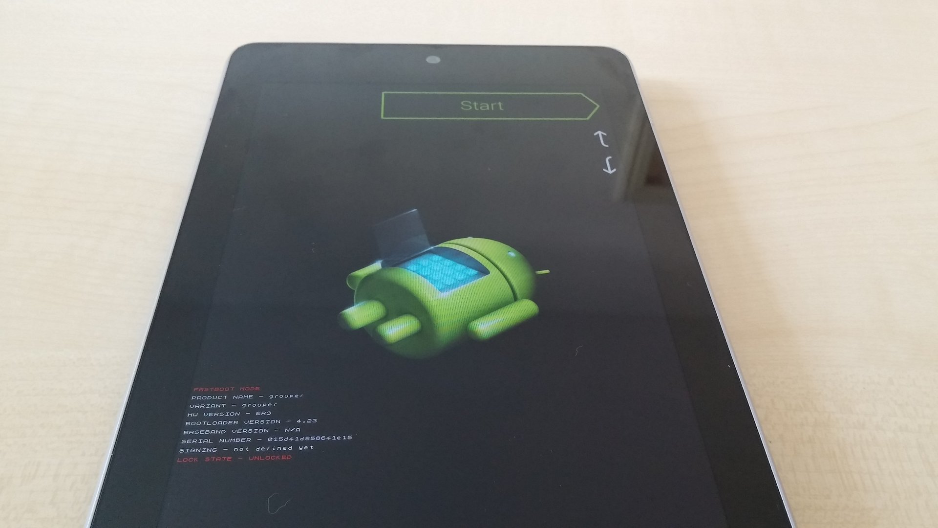

Ich habe von einem Bekannten ein Nexus 7 geschenk bekommen weil das Gerät nicht bootet sondern nur ein Google logo erscheint uind sonst passiert nichts. Ich weiß auch nicht was er mit dem Gerät angestellt hat.
Ich komme ins fastboot rein aber bekomme kein factory image geflasht. Zeigt mir beim "boot" ordner schreiben einen fehler oder so.
Bekommt man das Gerät noch irgendwie hin oder ?

Es ist mir auch aufgefallen, wenn ich das tablet im fastboot habe und versuche über die Lautstärketasten fastboot Modus neu zusammen dann bootet das tablet neu aber der Bildschirm bleibt schwarz.
Mit Power + Lautstärke down/up komme ich ganz normal ins fastboot Modus.

Also das Tablet hängt bei bootlogo:
im Fastbootmodus sieht es dann so aus:

vmtl. im apx mode, bl im arsch -> tot (außer du hast das irgendwann mal schonmal gemacht, jetzt wäre es zu spät https://www.androidroot.mobi/pages/guides/tegra3-guide-nvflash-jellybean/ ). Evtl. hast du auch glück und bist nur im apx mode und kannst ihn wieder verlassen (glaub ich eher nicht).
Beim alten n7 nur den bl flashen wenn es unbedings sein muss, keine ahnung warum man das hier so selten irgendwo liest
und läßt sich der bootloader irgendwie wiederherstellen ?
Hab zuerst nicht vernünftig gelesen, sorry, kommst du noch in den bl oder bleibt das display schwarz? als was zeigt es der pc an?
Ich komme nur in den Fastboot modus (wo das Mänchen auf den rücken liegt).
Drücke ich mit den Lautstärketasten auf "Restart bootloader" dann ist der Bildschirm nach einer zeit schwarz anstatt in den bootloader neu zustarten.
du könntest mal `fastboot -w update image-NamederDatei.zip versuchen (alle daten sind danach leider gelöscht), der bl scheint ja an sich in ordnung zu sein (wobei das mit dem reboot etwas merwürdig ist).
Oder du flasht in neu (was vmtl. wie oben scheitert)
`fastboot flash bootloader bootloader-grouper-4.23.img`
versuch zuerst aber fastboot -w update ...
sonst bleibt dir evtl. noch mal einen älteren zu versuchen (facotry image 4.2.2 oder so) und dann erneut upzudaten (wenns blöd läuft endets im apx mode)
und links im tablet erscheint in roter schrift "Signature mismatch"
Dl fehler ausgeschlossen? (wie groß ist die datei? md5summe?), geht denn die zip? (hast du das überhaupt zuerst probiert? )
Versuch mal die 4.1.2er Firmware zu flashen. Die hat mir schon mal mein Tablet gerettet...
Hast Du ein grouper (Wifi only) oder ein tilapia (3G+Wifi) Nexus 7? Verwendest Du da die richtige Firmware?
