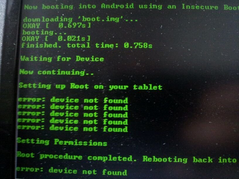

habs eben nochmal probiert mit mskips tool.. es kommt bis zum booten des insecure images.. dann will das tool root permissions setzen und meldet device not found
edit: siehe bild
Gesendet von meinem Nexus 7 mit der Android-Hilfe.de App

Ach, so eine :cursing:...
Dann heißt es für mich noch warten... es funzt ja alles, aber ich hätte gerne den neuen Bootloader. :mad:
Was man so auf XDA liest liegt die Chance, dass das manuelle flashen funktioniert bei 50/50. Echt mist sowas...
