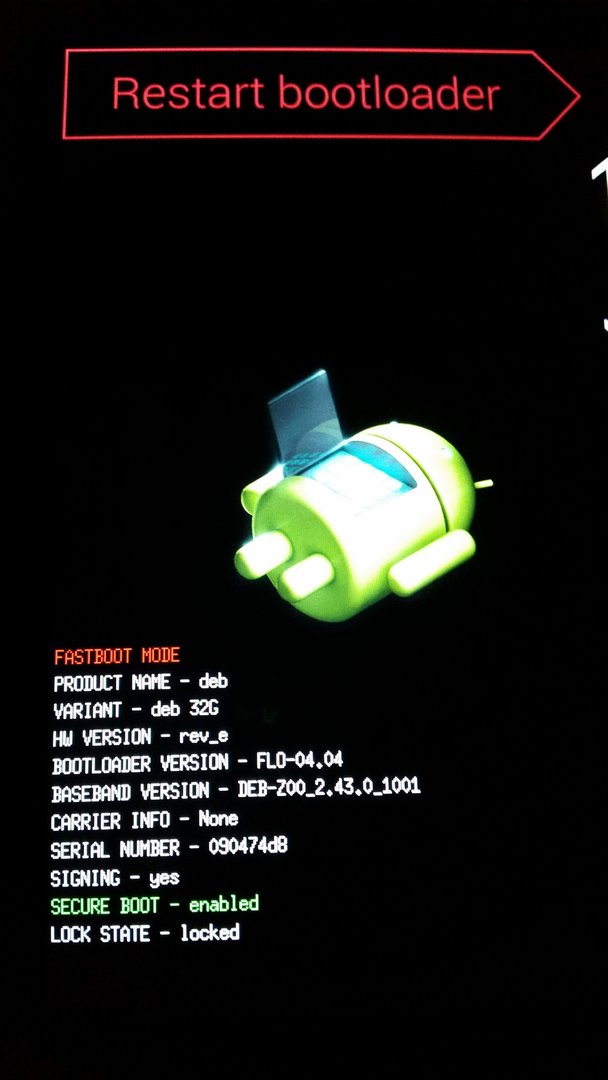

Hallo .Ich hoffe ihr könnt mir helfen.
Hab ein Nexus7 bekommen 2013 wifi .Das einzige was geht ist fastboot ,kein recovery .Produkt name deb ,HW version rev-e,Bootloader FLO-04.04 ,secure boot - enabled .Bootloader locked.
Das entsperren des bootloaders geht nicht , beim erasing user data bleib er hängen.Hab schon verschiedene tools ausprobiert , dierekt mit CMD fastboot oem unlock geht auch nicht.Denke mal es ligt daran das usb debugging nicht aktiviert ist.Hab auch das tool für lollipop ausprobiert ,geht auch nicht.
Im geräte manager wir er als Android device Google Nexus Bootloader interface erkannt

So steht das in fastboot mode,wenn ich vol- und power taste drücke .Da hat jemand richtig mist gebaut .Wenn ich in downloadmodus gehe ,sprich vol- vol + power kommt schwarzer bildschirm und ind geräte manager Qualkomm HS-USB qdloader 9008 .Wenn ich das gerät normal starte dann kommt das google logo und keine reaktion

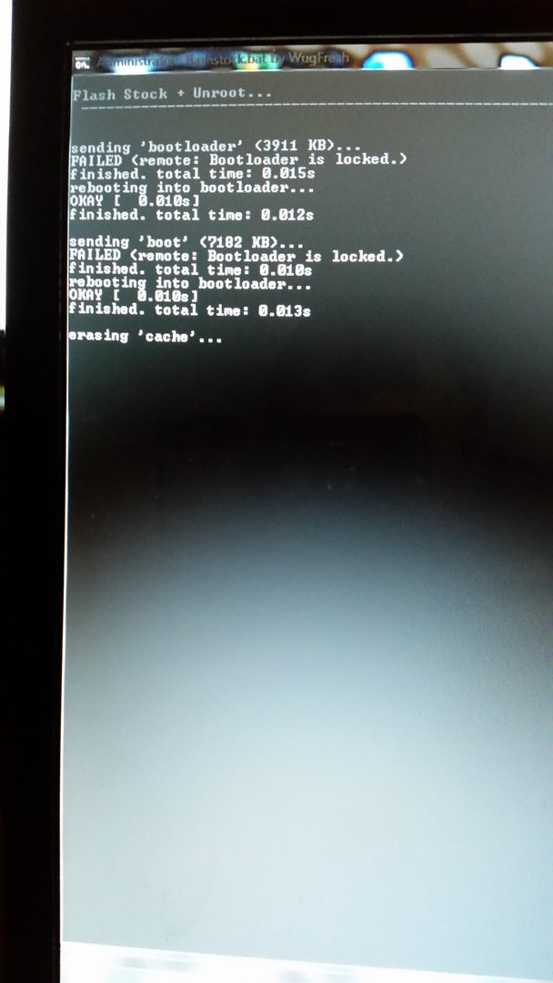

Das einzige was hier vielleicht ! Noch helfen kann ist das Wugfresh Toolkit

Wenn Nexus Root Toolkit v2.0.4 gemeint ist ,danngeht das auch nicht ,hab ich schon durch , der bootloader kann nicht ensperrt werden und daran scheitert es
Das liegt nicht an der fehlenden entsperrung, du bist im Fastboot Menü, ab hier sollte die Wiederherstellung über das Toolkit möglich sein.
Der ursprüngliche Beitrag von 21:25 Uhr wurde um 21:26 Uhr ergänzt:
Unter dem Punkt:
Restore/Upgrade/Downgrade und dann Punkt bei: Soft Bricked / Bootloop
Hab ich schon versucht , erasing funktioniert garnicht , zb beim ensperren des bootloaders kommt erasing user data und danach passiert nichts mehr ,hab es mehrmals über 2 stunden laufen lassen aber es bleibt bei erasing stehen
Das ist ein "DEB", wo jemand den "FLO"-Bootloader geflasht und dann geschlossen hat. Kann das sein?
Das wars dann, würde ich leider vermuten.....
DEB und FLO haben den gleichen Bootloader und er heißt so wie auf dem Screenshot, also FLO-04.04. Ist verwirrend, ist aber leider so. Also von daher sollte alles ok sein.
Warum allerdings das Öffnen des Bootloader scheitert ist mir ein Rätsel.
Evtl. ein defekter Speicher?
Edit: ich ändere auch mal den Thread-Titel.
Du hast ein DEB, also die 3G-Version des Nexus 7 und nicht die Wifi-Only Version (FLO).
