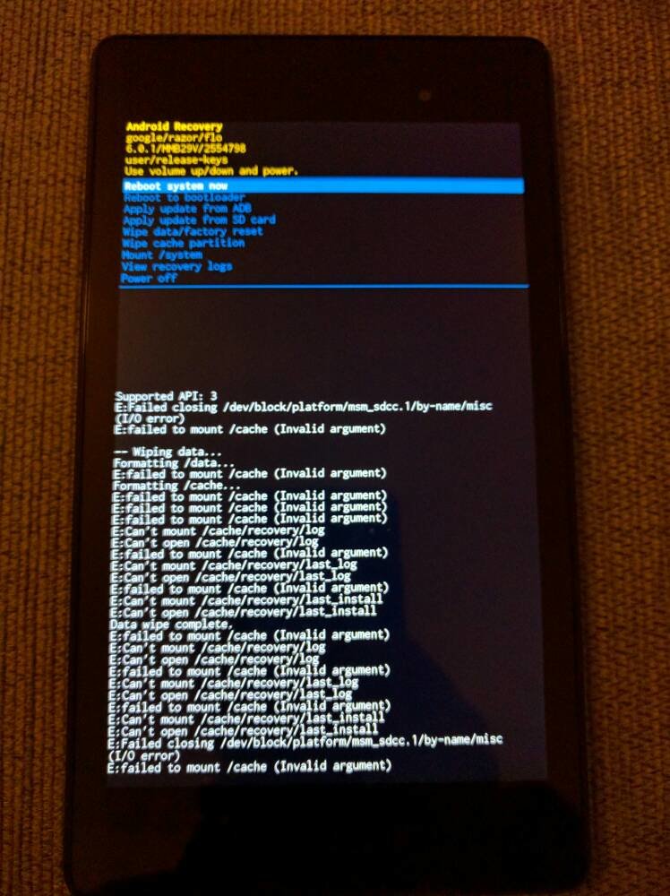

Recovery geht auch nicht mehr...Roboter mit Ausrufezeichen und das war es.
"Roboter mit Ausrufezeichen" ist das Stock-Recovery bzw von dort kommt man da rein. Mit Vol+ und Power glaube ich...
Reaktionen: isdn
Ah, ich Trottel. Stimmt. Probier ich nochmal.
Komme noch ins Recovery, aber bekomme eine Fehlermeldung, wenn ich versuche einen Factory Reset zu machen. Beim anschließenden Reboot bleibt es wieder beim Google Logo hängen.
So sieht das dann aus.
Dann versuch das Factory Image zu flashen über Fastboot. Anleitung wurde glaube ich ja schon verlinkt.

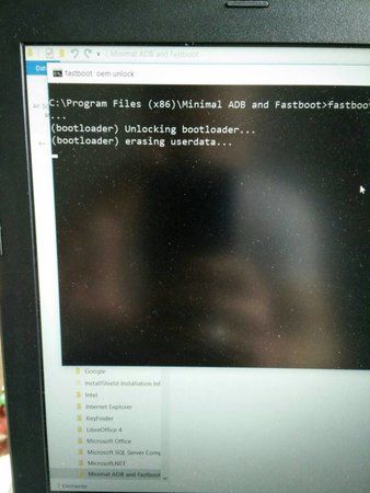

Bekomme den Bootloader einfach nicht entsperrt. Habe es jetzt mit dem NRT und Fastboot probiert. Aber immerhin wird es erkannt.
So verharrt es ewig.
Wenn ich den Screenshot richtig interpretiere, dann ist der Bootloader jetzt entsperrt. Das Nexus hat es (nur) nicht geschafft die Daten zu löschen.
Nein. Wenn ich das Gerät ausschalte und wieder in die Recovery boote steht da immer noch locked. Leider.
Ich vermute, außer Einschicken ist da nichts mehr zu wollen...
Man sieht auf dem Screenshot nicht welchen Befehl du mit fastboot abgesetzt hast, aber ich vermutet mal du wolltest direkt ein Factory Image flashen. Das wird nicht funktionieren, da dabei auch der Cache per Wipe gelöscht wird.
Das Problem ist, dass wohl (mindestens) die Cache Partition defekt ist und nicht gemountet werden kann (sieht man auf dem Screenshot der Recovery bei Factory Reset). An genau dieser Stelle wird vermutlich auch fastboot auf dem Screenshot hängen.
Ein Versuch wäre noch das Factory Image auszupacken und dann das ZIP mit dem eigentlichen Image ohne "-w" (= wipe) zu flashen.
Reaktionen: isdn
Befehl war Fastboot OEM Unlock. Dein Tipp versuche ich nochmal. Dann gebe ich wohl auf. Leider gibt es irgendwie keine Alternative für mich zum Nexus. Aber vielleicht kommt ja was auf der I/O im Mai.

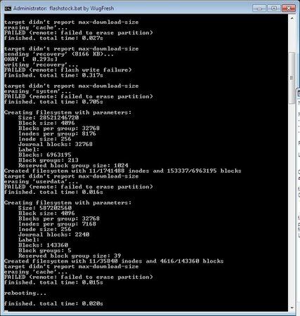

Meine kleine Kiste hats auch erwischt, genauer die Version deb (mit Mobilfunk).
Weder die Softbrick Methode mit dem NRT von Wugfresh hat was gebracht noch die anschließende Anleitung.
Ich kann zwar alles machen was dort gesagt wird, aber ins OS komme ich nicht mehr.
Die Fehlermeldungen beim Flashen gefallen mir auch alle nicht.
Ich habe es an drei verschiedenen PCs mit etlichen Kabeln probiert, zwei Rechner mit Win 10-64, einer mit Win 7-32.
Auf letzterem läuft nicht mal ein Virenscanner der stören könnte.
Hat irgend jemand noch eine Idee? Zum Wegwerfen ist der ja eindeutig zu schade. :(
