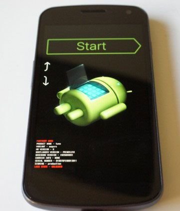

[doublepost=1456735958,1456735807][/doublepost]Ist das der fastboot Modus bzw Bootloader!?
Ja. Du musst die entsprechenden Treiber installieren und dann das Factory Image manuell flashen. Steht alles in der von mir verlinkten Anleitung!
Ok, danke dir dann scheint Rettung ja in Sicht
