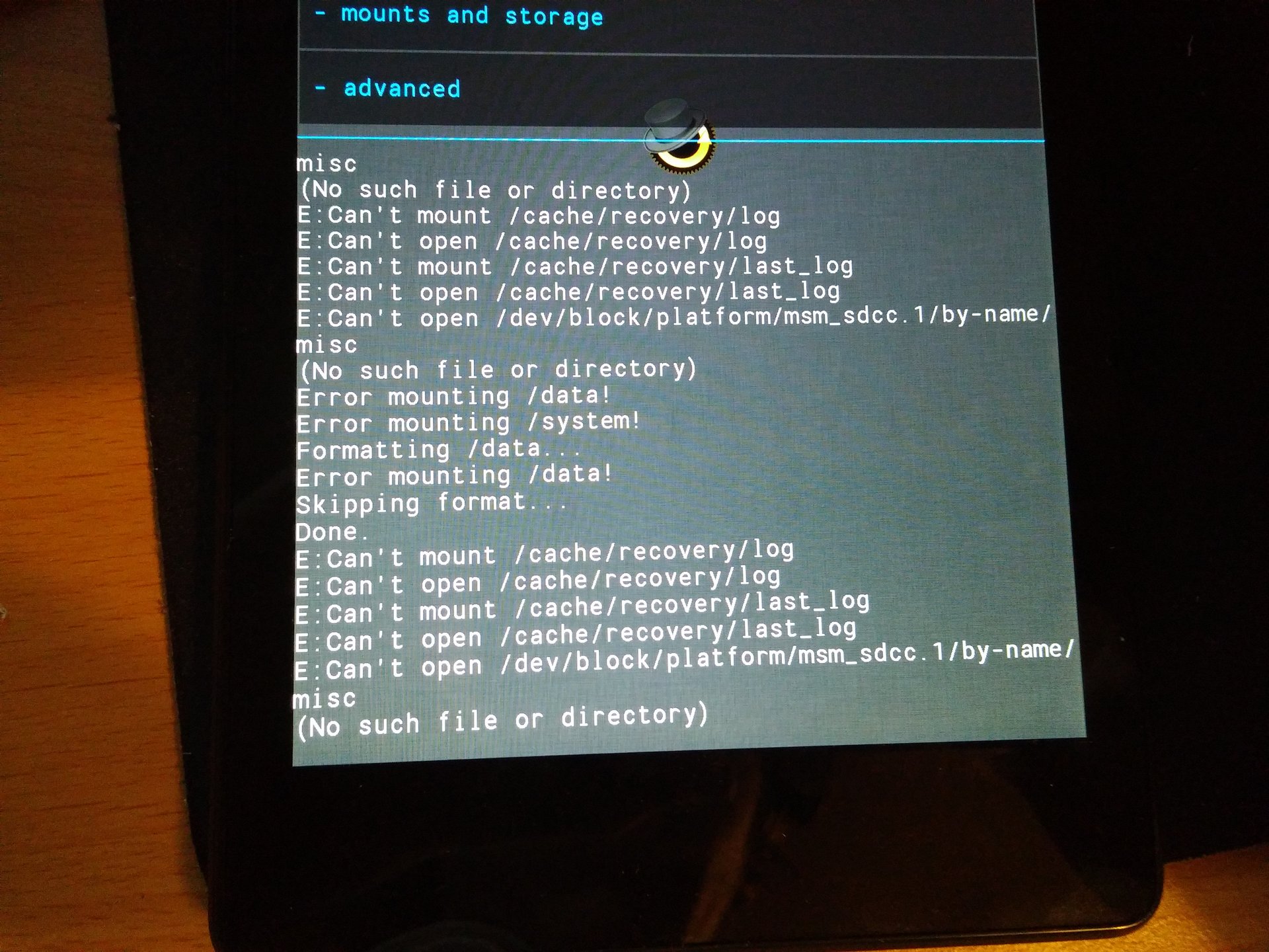

So,bevor ichs zurückschicke noch ein Bild davon,was in den Custom Recoverys für Fehlermeldungen kommen

Bevor ich das Gerät zurückgeschickt habe,hab ich nochmal genauer nachgegoogelt und zwei Threads gefunden,wo welche das exakt gleiche Problem beschreiben:
Just bought a Nexus 7! | Nexus 7 (2013) | XDA Forums
Cannot Mount Anything in Recovery | Nexus 7 (2013) | XDA Forums
Anscheinend hat Asus bei der letzten Produktion irgendwas verändert,was das Flashen bzw. Mounten von Partitionen erschwert hat.
Anscheinend soll es helfen,erst auf Android 5.0.2 zu aktualisieren,dann einen Root durchzuführen und das für Multirom modifizierte TWRP zu verwenden.
Nur für den Fall,dass jemand das selbe Problem hat.
