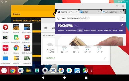

=> Android Nougat’s Freeform Window Mode

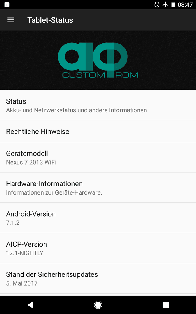

Update von heute, Tablet wird immer besser...
[doublepost=1494937780,1494934778][/doublepost]Sehr gut gefällt das Teilen des Bildschirmes:
Wenn es eine Verbesserung sein soll, dann probier auch mal ein anderes ROM. Beim LineageOS kommt ja nicht wirklich der Aha-Effekt... :winki:
