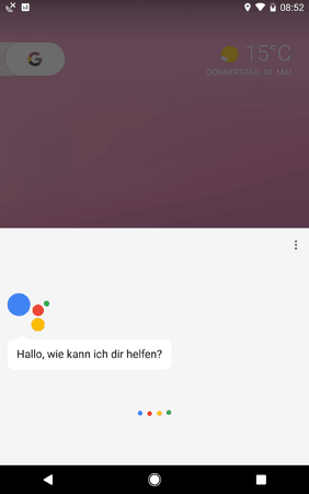

Sicher, dass du den Assistant aktiv hast...? Ist schon ein bissel was anderes als das "Ok Google". Aber nutzen tue ich den auch nicht wirklich :biggrin:
Der Pixel Launcher ist Googles aktueller Launcher. Nachfolger vom Google Now Launcher. Im Play Store ist der auf dem N7 nicht sichtbar weil der nicht kompatibel sein soll. Stimmt natürlich nicht. Das aktuelle APK gibt es hier: Pixel Launcher O-3952143 . Ich habe mir den nach /system/priv-app installiert. Als normale App funktioniert das wischen zur Google-Seite nicht. Die Hintergrund-App gehört auch dazu, die kann normal installiert werden.
Den Nova Prime hatte ich auch lange Zeit. Aber seit es den Google Now bzw jetzt den Pixel Launcher gibt, nehme ich den nicht mehr, weil ich diese Gimmicks und auch andere Icons gar nicht mehr nutze. Und falls doch mal...für Themes gibt es "Substratum", da ist das dann durchgängig im ganzen System und nicht nur im Launcher. Substratum in in RR direkt drin. In AICP leider nicht. Kann man aber sicher nachinstallieren.
