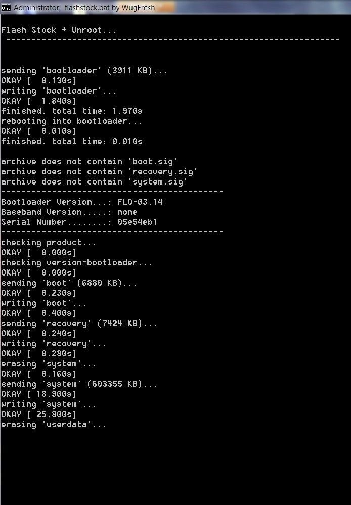

Mit dem Nexus Root Toolkit, hängt der aktuell.
Seit zirka einer halben Stunde tut sich da nix mehr, ist das normal ?
Im Anhang ein Bild zu der Situtation...
Hat diesbezüglich vielleicht jemand einen Tipp ?

Ich habe nur die Wifi Version und wie im Bild zu erkennen ist, hängt das Gerät an der Stelle, wenn ich dabei bin ein factory image aufzuspielen.
Ich denke das größte Problem ist es, das ich den Developer Modus nicht starten kann, da Bootloop.
Gibt es eine Möglichkeit das irgendwie zu umgehen ?

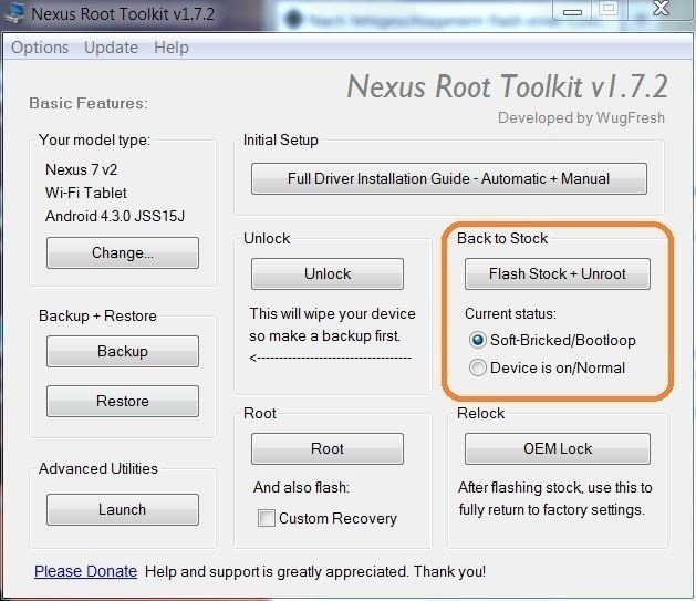

Evtl mit dem nexus root toolkit. Da gibt es eine Option für den Fall das man im bootloop hängt.
Reaktionen: WaiMiaWo

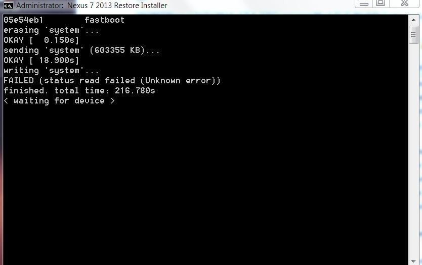

Genau das Tool und den Fall nehme ich ja auch und dann freezt das ganze ja im folgenden.
Versuche doch mal ein Factoryimage per Fastboot zu flashen. Und zwar auf die alte Methode und nicht mit diesen One-Klick-Tools, da siehst du wenigstens was passiert.
Jo, genau das habe ich gemacht geht nun auch wieder.
